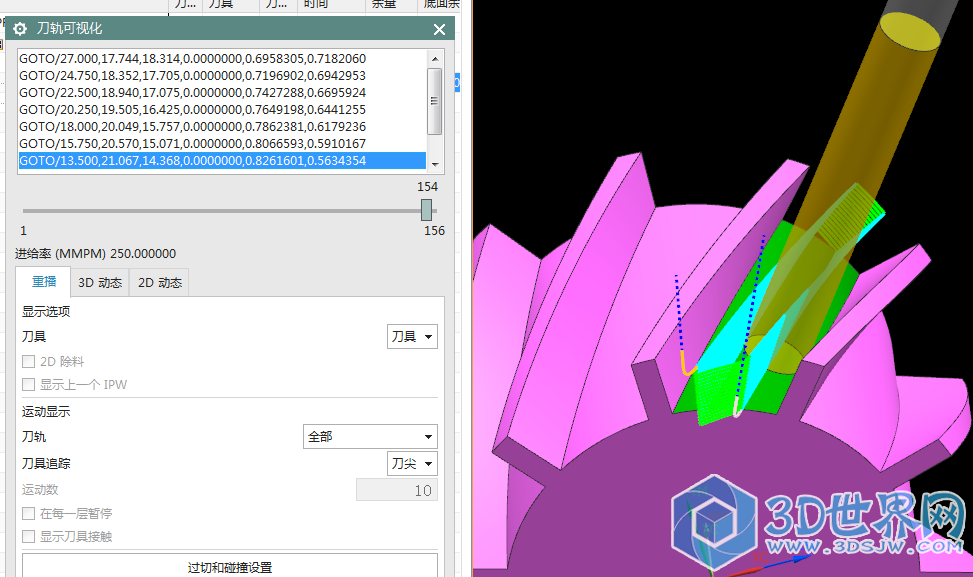

新人求大神指点,谢谢大神!

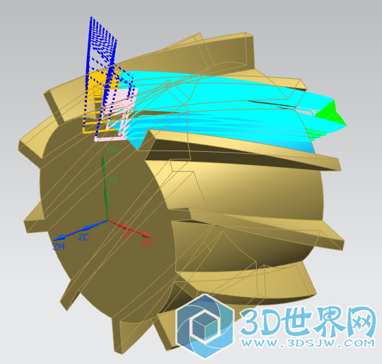

发表于 2016-12-24 15:52:44 | 只看该作者
开粗选局部曲面即可,精光侧壁用顺序铣一刀过
Image 1.png (110.88 KB, 下载次数: 29)
Image 2.png (120.91 KB, 下载次数: 33)
Image 4.png (121.99 KB, 下载次数: 30)
Image 5.png (138.65 KB, 下载次数: 24)

 楼主| 发表于 2016-12-23 15:59:45 | 只看该作者
切削参数里,多刀路设置8.5mm,增量0.5mm,高出毛坯出现几层空刀路,下部刀路层高又不是0.5了。
刀轴设为垂直驱动体,两个侧面会留三角型的余量,加工不上。
求大神指点,万分感谢!

发表于 2016-12-24 07:36:42 | 只看该作者
偏置面把两边扩大

发表于 2016-12-24 10:12:29 | 只看该作者
螺旋片的加工一般都是用曲线作驱动好一些?

 楼主| 发表于 2016-12-29 08:12:03 | 只看该作者
谢谢大神指点,我研究研究顺序铣
