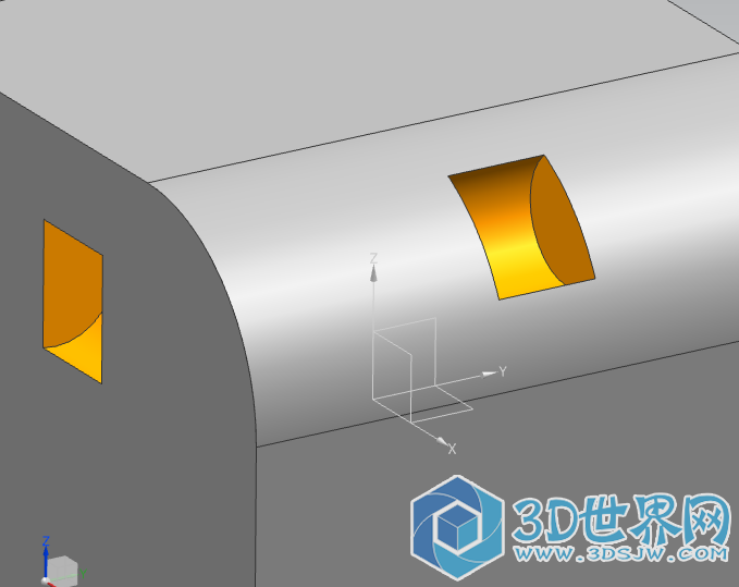

求助,这个凹槽怎么加工,谢谢大神老师!
凹槽怎么加工

这个目测是做不干净的。只能打火花。。

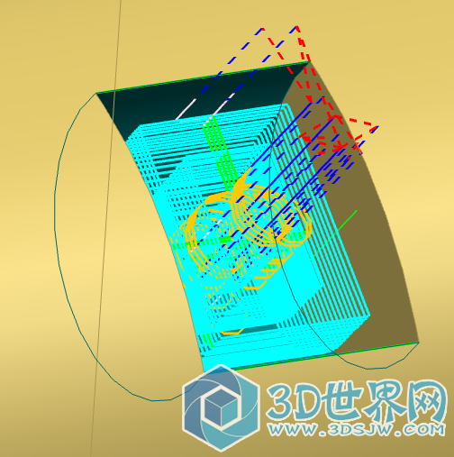

用球刀型腔铣,会留下残根,怎么处理?

可不可以用车的

大的还是小的 啊    这个可以用镗刀做啊

只能开粗 然后火花    或者看你工件大小  考虑 能不能用T刀

用电火花
