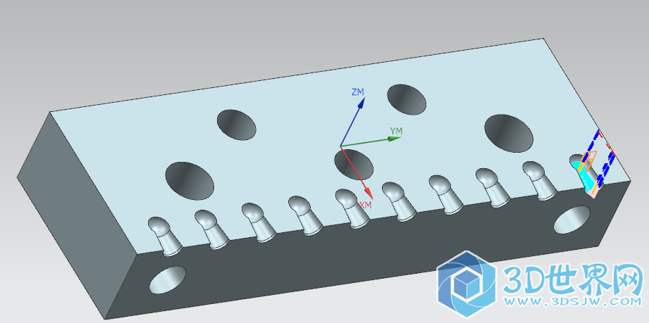

[已回复] UG编程图中这个加工方式有问题吗?

UG10.0画的。

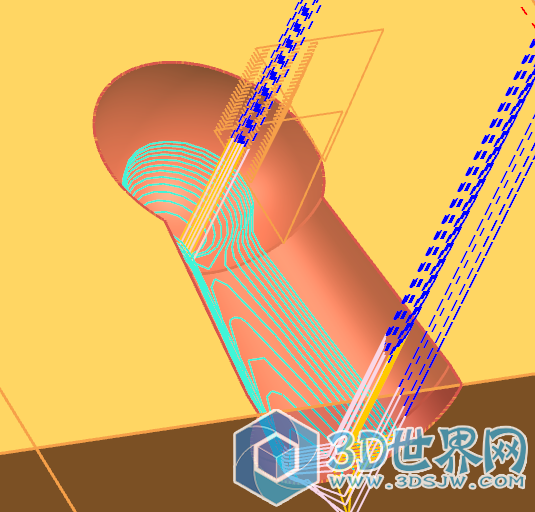

淘宝店铺:CAM超市 专卖UG编程老师傅留一手的技术绝招的罗工给你解答:如果你这是首次开粗刀路就不可以用,刀要断。

应该第一刀会吃力,可能抖动过切。建议控制切削层

你做的程序是用外形轮廓,只精加工面也不会好看,建议用小一号的刀,走曲面铣削

什么刀做的,用的什么方法,好像圆坑那里有扎刀
