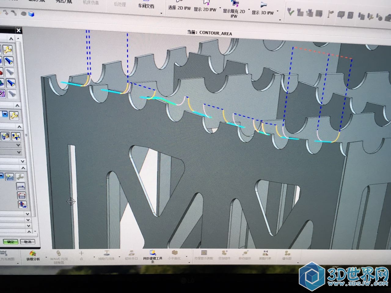

这是个飞机磨具  这是焊前加工,只要加工筋  ,我连贯不起来,求各位大神帮帮忙啊。附件太大,在云盘。http://pan.baidu.com/s/1qXRuTNQ

发表于 2016-6-13 08:45:06 | 只看该作者
这个可以把斜面上线连接一下,走3D线加工

 楼主| 发表于 2016-6-14 09:56:31 | 只看该作者
谢谢,不过都是小曲面   不是平面啊,模型上是一块大曲面板,好像CIMATRON  可以选着边界加工,UG好像选者不了啊

Administrator
1916
7#
发表于 2016-6-14 12:36:06 | 只看该作者
转动命运之轮 发表于 2016-6-14 09:58
谢谢,不过都是小曲面   不是平面啊,模型上是一块大曲面板,好像CIMATRON 可以选着边界加工,UG好像选者 ...
UGNX选边界、点、线、面、实体、小平面体加工都是可以的
