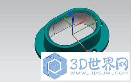

白色的是桶形倒扣的,要用桶型刀 怎么走出刀路啊,大神求教

发表于 2016-5-16 14:58:09 | 只看该作者
如果桶型刀的R和图形R一样的,就走线就可以了

 楼主| 发表于 2016-5-16 17:56:32 | 只看该作者
开粗呢 就用直线走下去吗

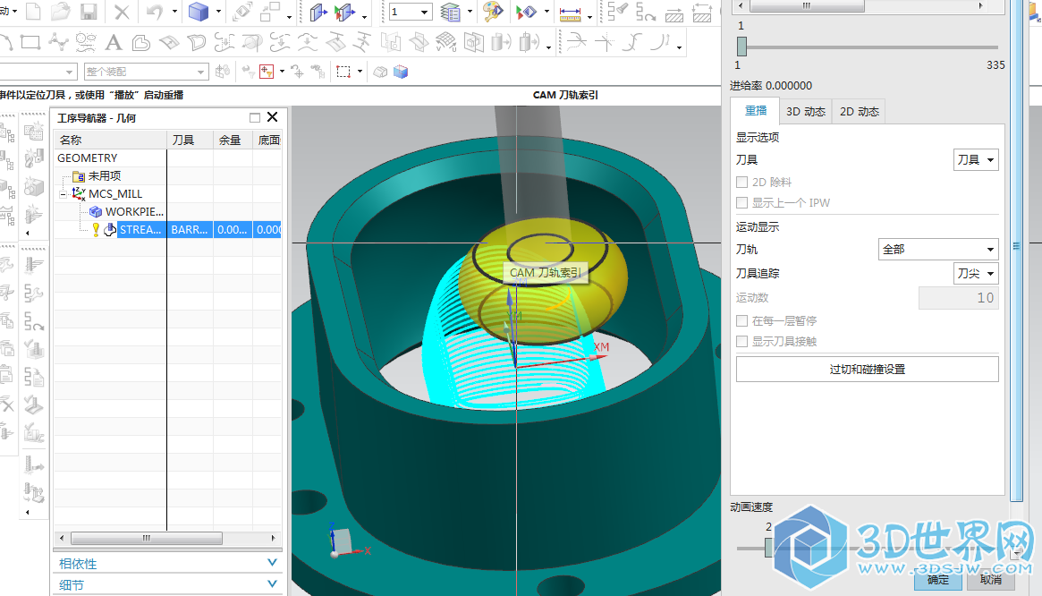

这样的刀路吗?

 楼主| 发表于 2016-5-16 21:14:13 | 只看该作者
是的呢 哇塞 大神 怎么搞的

发表于 2016-5-17 19:34:16 | 只看该作者
用的 流线加工
