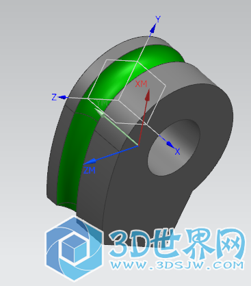

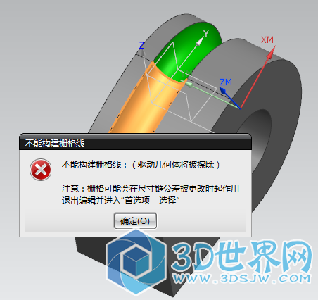

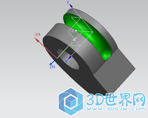

加工绿色区域开粗,精光,驱动用曲面报警 大家帮帮忙

槽半径17 , 开粗最好定轴。用17以上刀等高开粗(也可以用小刀挖)。根据刀长多摆几个角度以此保证余量均匀性,  精加工时如果用曲面,先把第一个图下面一块小面用删除面去掉,然后选择曲面,不要选择第二张图球面,刀轴 四轴垂直于驱动体,指定部件不用选择检查体也不用选。     球面摆好角度用 刀轴
