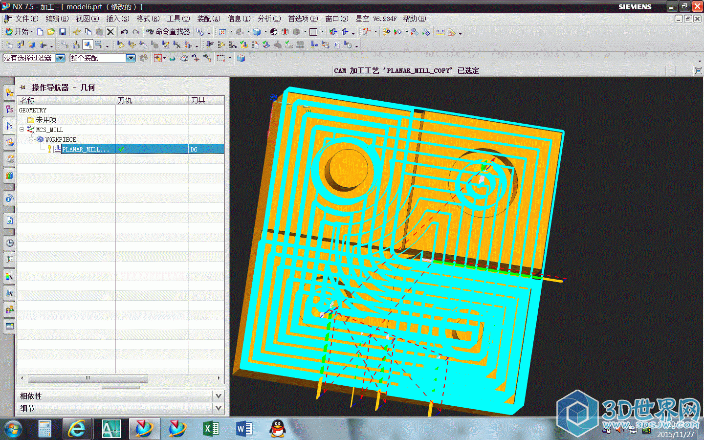

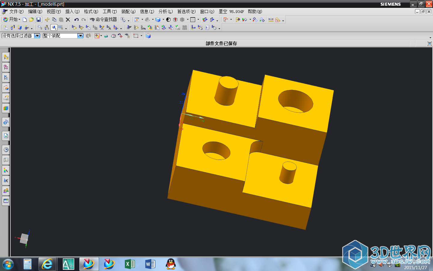

UG平面铣功能相信大家都会用,但有几个能把他学精呢?其实平面铣的功能非常强大;对下图而言,仅仅一个开粗就全部到位,其它的编程软件应该做不到吧(只限2维铣功能)。抛砖引玉,为了大家更好的研究平面铣功能,请展开你的奇思异想。。。。。

接上,刀路展示

接上,附件。有需要的可以试下。稍后发刀路附件

多谢朋友们的热情回复!奉上刀路附件,希望我们一起学习,进步!
