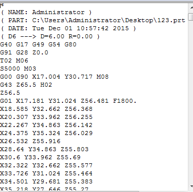

发表于 2015-12-1 11:01:48 | 只看该作者
这个是后处理的程序,稍改下平面铣的参数,就能实现精加工,

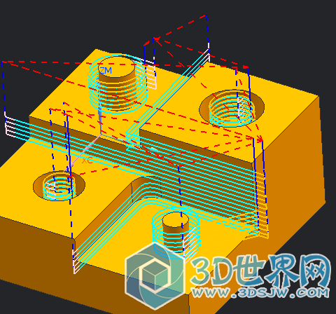

发表于 2015-12-1 18:52:17 | 只看该作者
我以为不抬  一刀铣到底里

发表于 2015-12-1 21:05:10 | 只看该作者
最重要,我想问下,这几个面的余量均匀吗,还用在光一刀,把底面的余量做到一致?
