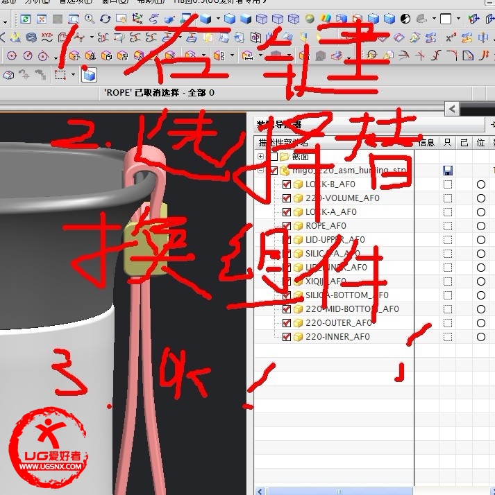

发表于 2012-11-8 22:15:52 | 只看该作者
┃菰獨の掖﹎ 发表于 2012-11-8 22:01
有什么办法补救吗?
1.打开你的装配导航器,右键,选择替换组件; ok
2.重新装配!
希望对你有所帮助!

 楼主| 发表于 2012-11-8 22:40:04 | 只看该作者
2.重新装配!
谢谢了,基本弄好了,这个方法可行!

 楼主| 发表于 2012-11-8 22:40:45 | 只看该作者
2.重新装配!
谢啦,照你说的做弄好了。
