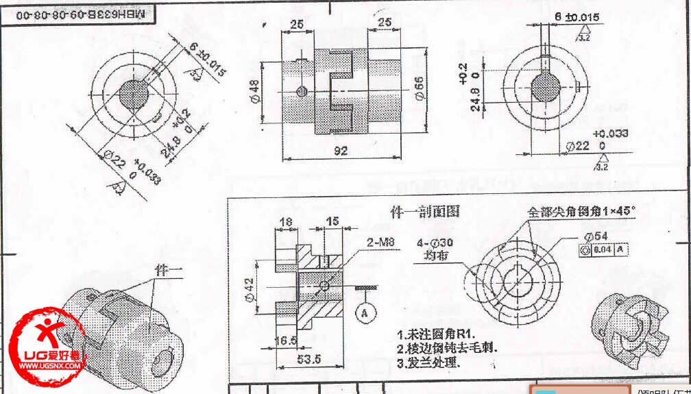

图纸
加工成这个样子就可以了,谢谢
发到我邮箱:dfg78369@126.com

单加工圆周上的4个圆就可以了,中间不加工都行,真心感谢!
