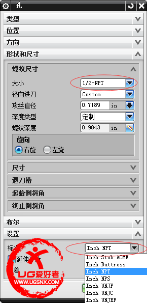

       在日常工作中我们知道国标RC  英制PT 美制 NPT 3/8-19以下的小直径内锥螺纹可以用丝锥加工出来,但对于国标RC  英制PT 美制 PNT 1/2-14以上的大直径内锥螺纹出于成本和稳定性以及精度的考虑还是用螺纹铣刀铣削加工比较好,所以在下请教各位大神在UG8.5中如何设置用螺纹铣刀铣加工上述的大直径锥螺纹,谢谢!

螺纹铣,创建的刀具牙型类型要和螺纹孔的牙型类型匹配即可。
