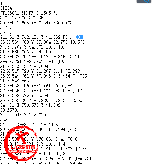

后处理是这样的D01
刀具设置是这样的1
输出数据是这样的
Rank: 7Rank: 7Rank: 7
184
发表于 2015-5-15 17:20:35 | 只看该作者
在UG里面,就是你要建立刀具的时候,把补偿全部改为1,或者是你需要的刀补号,我看你只改了刀具补偿寄存器。(你要补偿多少号,就改为多少号,)如果这样还不行,就去后处理,不要自己加文本写D01,自己去选择,然后在拉进去,强制输出,记得是强制输出,只是个人意见,谢谢
Rank: 4
308
1421
发表于 2015-6-25 00:07:05 | 只看该作者
你可以在程序中的机床控制中在刀补上输入你要的数字,之后后处理就会输出 D几
