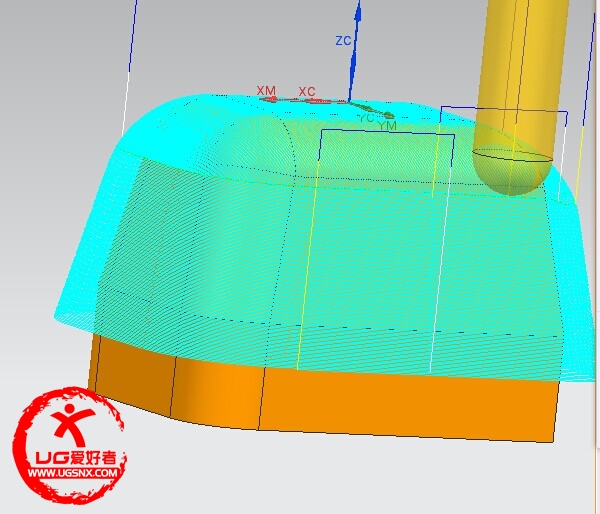

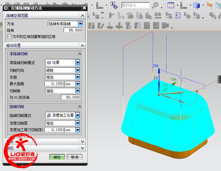

请教固定轮廓铣的问题,用陡峭和非陡峭做的刀路,算出来它是先锣底下斜度再锣上面的R角的,如何设置它先从顶开始锣,就是先锣R后锣斜度

 楼主| 发表于 2014-11-6 10:50:29 | 只看该作者
如何先从最上面的R锣起?

9#
发表于 2019-6-1 10:45:58 | 只看该作者
那你就费点事,分开做。陡峭和非陡峭弄俩程序,后处理的时候合并。
