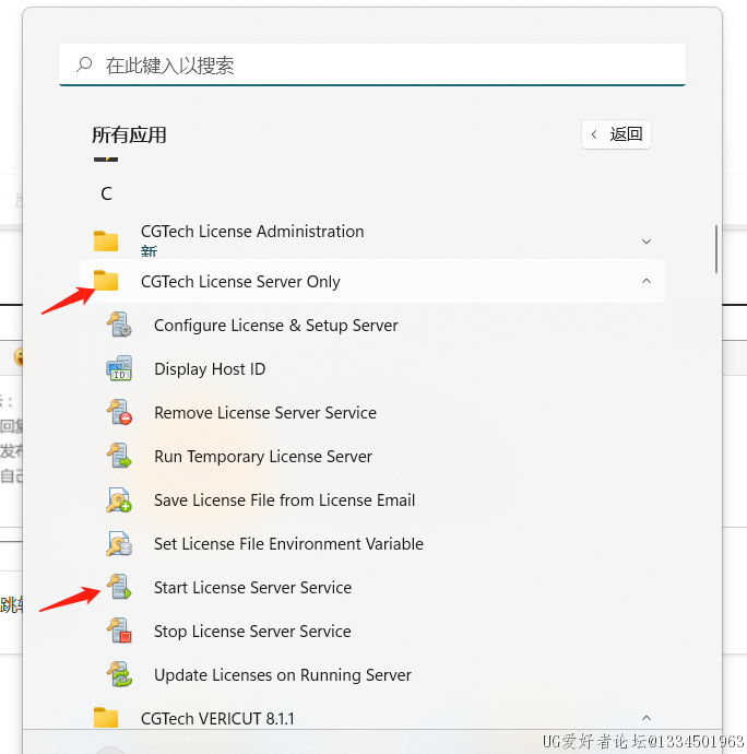

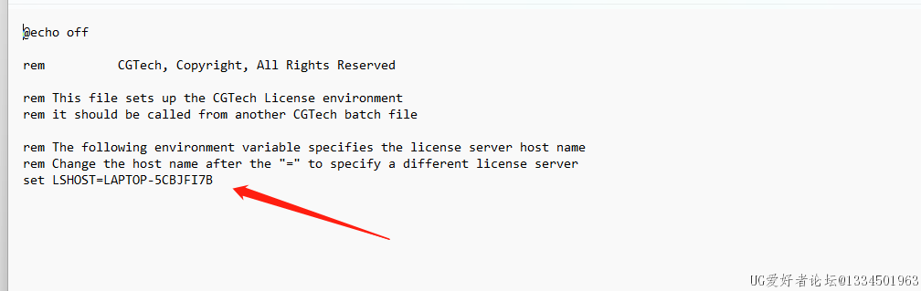

问题描述:各位前辈好!我是W10系统,启动VT9.2.2的时候经常卡在启动页面一直转圈圈、打不开(偶尔能开启成功),这个问题让我非常苦恼,哪位可以帮我彻底解决,我愿意出费用(本人卫星 XU_3831)。
我电脑里没有装360,就装了个火绒,没有这种情况就找淘宝安装软件的给我远程,治标不治本。

发表于 2023-8-26 13:49:53 | 只看该作者
这样,我也是刚解决,按图三把许可证启动一下
这个是启动许可证
这个是启动许可证

发表于 2023-8-24 14:18:22 | 只看该作者
回帖奖励 +30
我遇到过,你这个需要添加到许可里面才行,添加进去就会秒启动。

 楼主| 发表于 2023-8-24 12:23:10 | 只看该作者
图片一C盘的licensen文件都在,图片二:电脑名也更新了

 楼主| 发表于 2023-8-24 16:58:38 | 只看该作者
在哪里添加,添加什么?可以说详细点吗?是不是C盘 CGTech>licevse?   这个里面有  不管用

 楼主| 发表于 2023-8-26 23:29:55 | 只看该作者
我直接卸载9.2.2然后装9.1.1了,每次都能打开,终于解决了。
