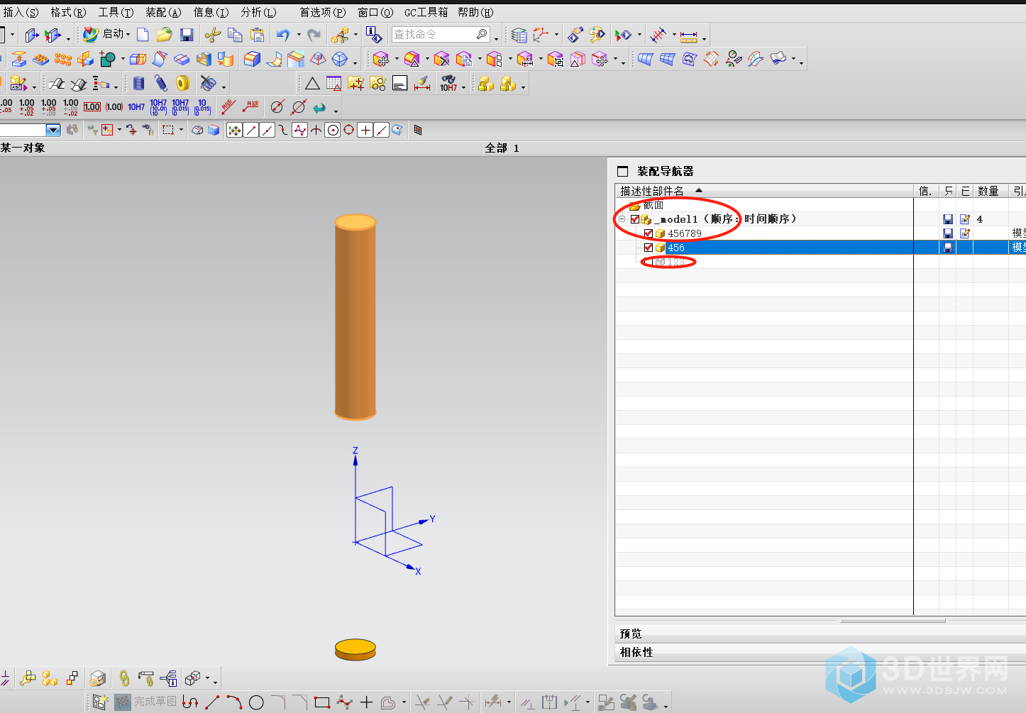

在一个组装件里,一个工件多组需要装配,而且还要小改动。这时我该怎么操作。。。。。。。不可能全部重新画吧?
请大神帮忙解答一下。谢谢!

 楼主| 发表于 2021-8-17 21:00:34 | 只看该作者
逆光、 发表于 2021-8-17 09:49
装配中同样的两个零件右击其中一个,选择设为唯一  重新赋个新名字就变成两个 零件了。
可是我试了还是有问题,123和456789是一样的模型,只是用了设为唯一,改了名字,但是又出现新的问题,123不见了。

6#
 楼主| 发表于 2021-8-17 21:01:56 | 只看该作者
抱歉,忘了上传图了,。。。。。
求解,谢谢大神。。。。。

7#
发表于 2021-8-18 11:00:16 | 只看该作者
595191937 发表于 2021-8-17 21:01
抱歉,忘了上传图了,。。。。。
求解,谢谢大神。。。。。
设为唯一之前 先保存一下文档,然后再设为唯一改名字。试下。

8#
 楼主| 发表于 2021-8-18 21:27:03 | 只看该作者
可以了,并且没有关联。。。。。谢谢大佬
