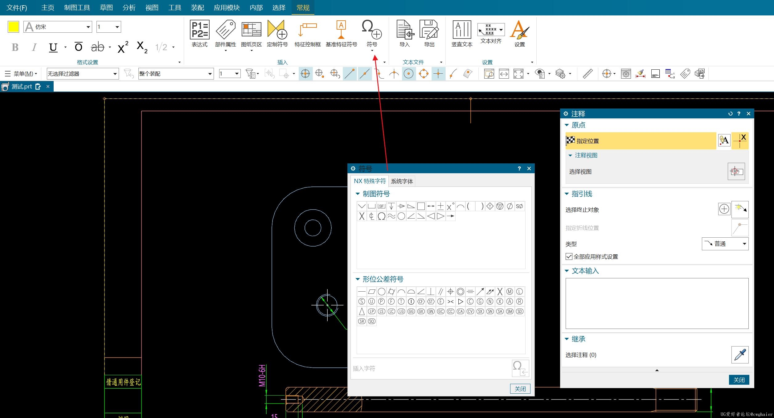

[已回复] NX1980制图注释符号没了?
Rank: 1
163
发表于 2021-8-9 10:36:44 来自手机 | 只看该作者 |只看大图 回帖奖励 |倒序浏览 |阅读模式
12.0的里面还有
75
4189
推荐
发表于 2021-8-9 11:57:51 | 只看该作者
你这是新版的注释,右件才会弹出符号选项的
回复 支持 2 反对 0

发表于 2022-9-20 09:10:48 | 只看该作者
东西全部移到上面的工具条了

发表于 2021-8-13 09:00:48 | 只看该作者
我的有啊,应该是你没选更多显示!
144
5424
发表于 2021-8-13 09:32:17 | 只看该作者
选更多  齿轮哪里设置下

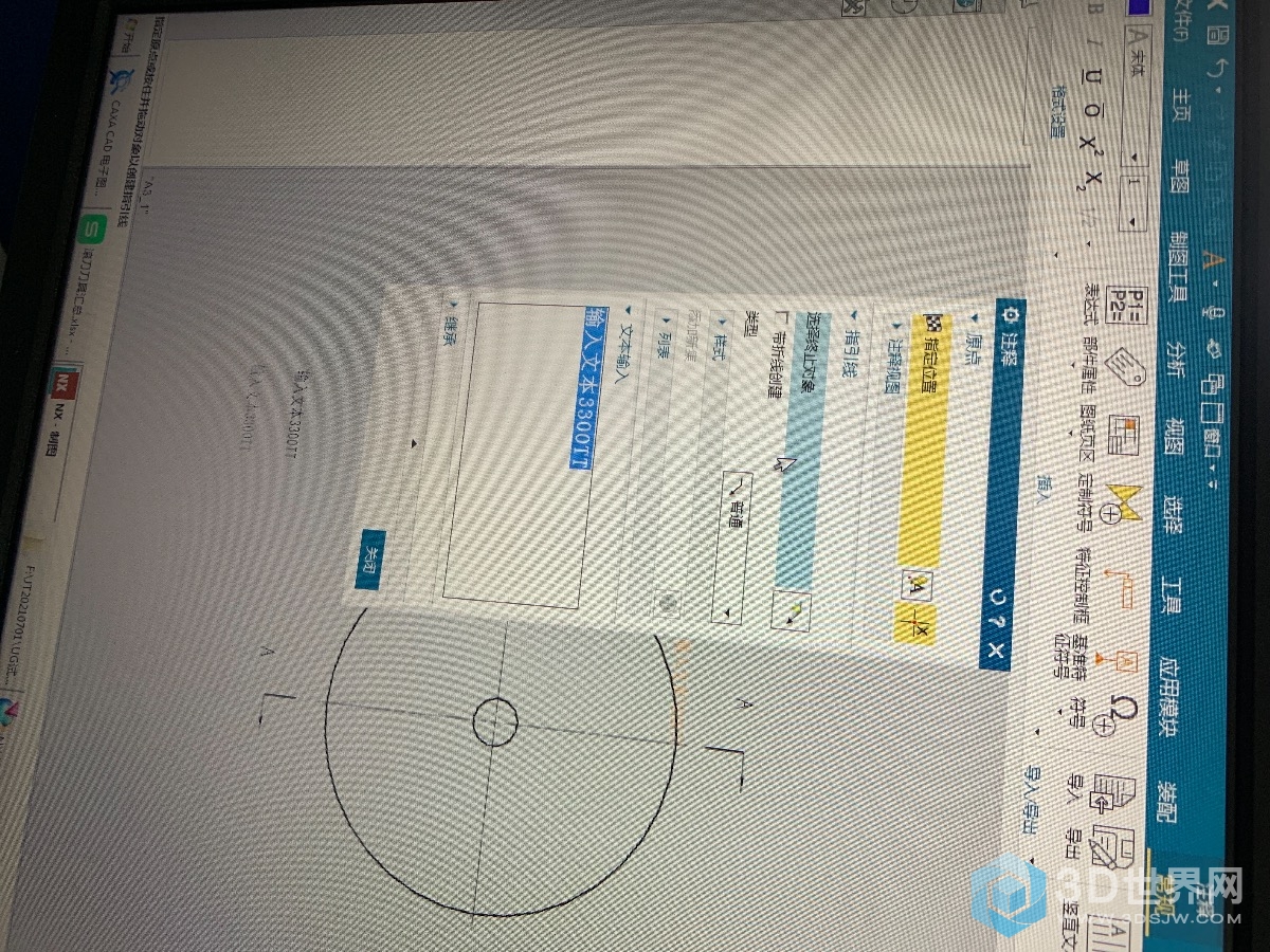

发表于 2022-9-19 18:19:23 | 只看该作者
我的也没有

发表于 2022-11-4 20:38:09 | 只看该作者
这个怎么可以设置回来

房间看电脑 发表于 2022-11-4 20:38
这个怎么可以设置回来
确实好难用!
这个怎么可以设置回来
留个记号,回来的方法是,文本字体选择NX字体  就是英文的那种  选择其他字体就会导致栏目里面其他东西消失
