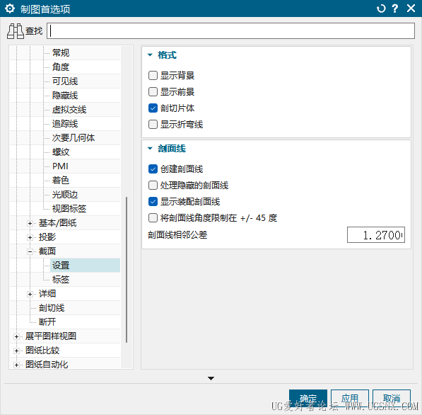

各位大佬,问一下,UG工程图中剖视图怎么只显示横截面,而不是投影,类似sw这样

发表于 2024-11-27 19:21:21 | 显示全部楼层
剖视图设置中,去掉“显示背景”的勾选,看看是不是要的结果。

 楼主| 发表于 2024-11-27 21:15:26 | 显示全部楼层
你是对的,老哥????
