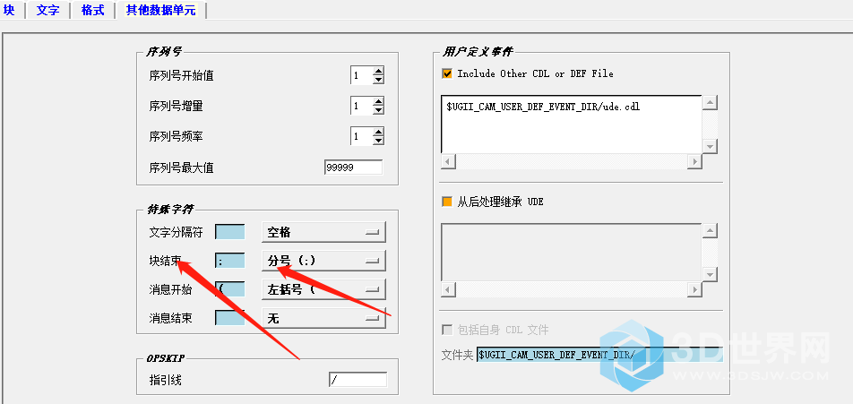

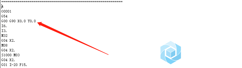

[求助] UG后处理每行的结尾怎么添加;分号,有高手指点一下吗

#忘忧草# 发表于 2021-6-1 18:07
加分号的必要性是什么?
凯恩帝系统 程序结尾要分号

发表于 2021-6-1 20:11:19 | 只看该作者
