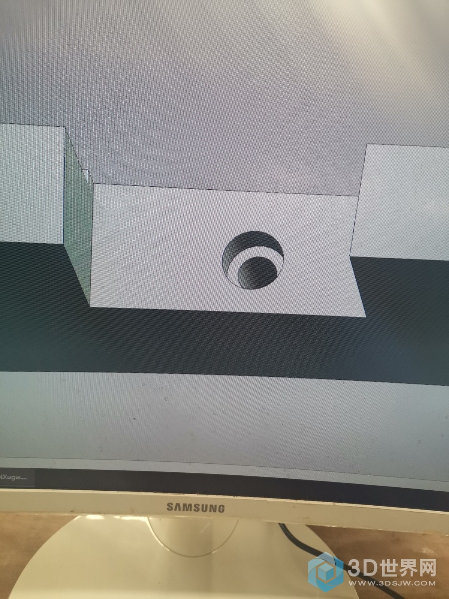

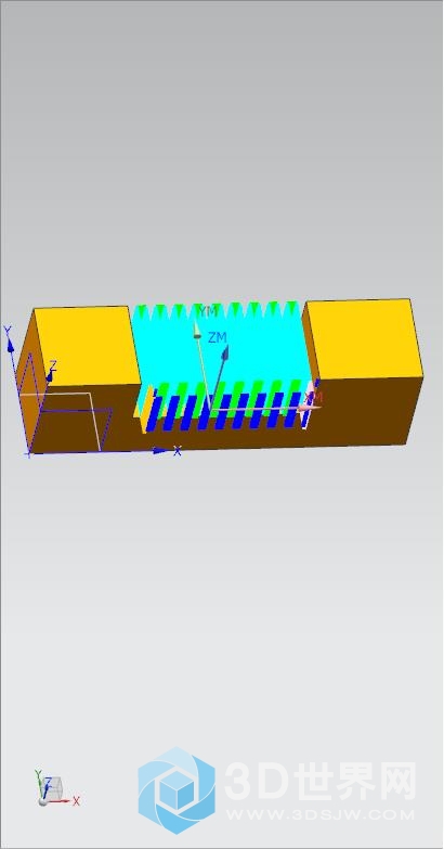

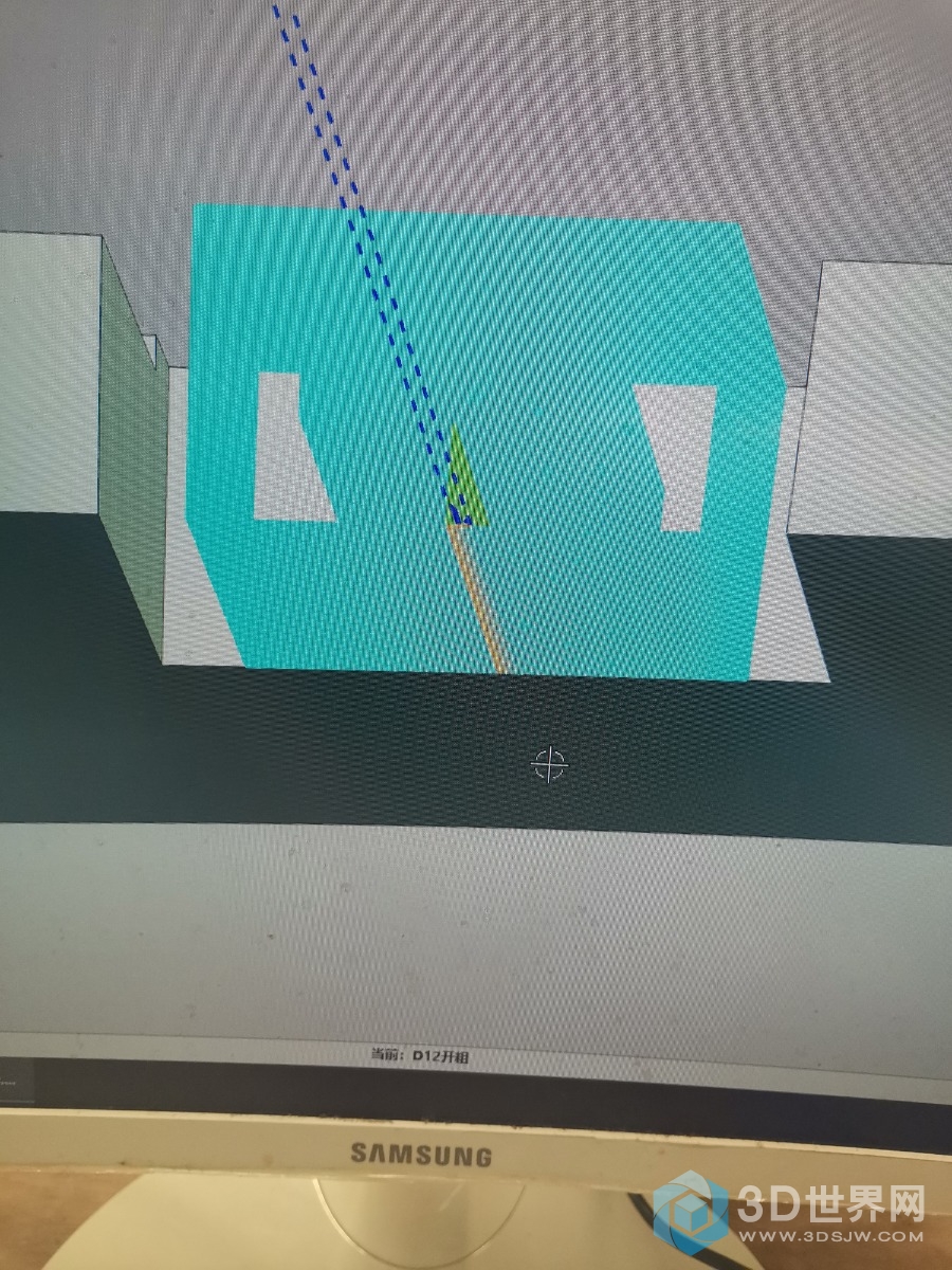

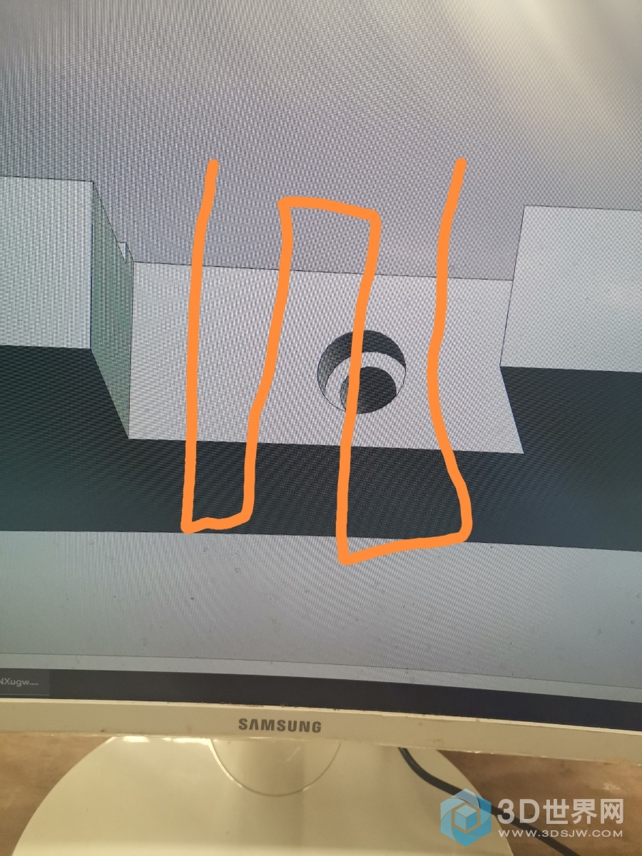

这里我应该怎么让刀路像图一我画的那个样子,而且让下刀点在工件外面,我现在只能变成图三的样子,大哥们相信这对你们连问题都算不上,帮帮我这个萌新吧!

你这进退刀没设置好吧  发表于 2021-2-2 08:59

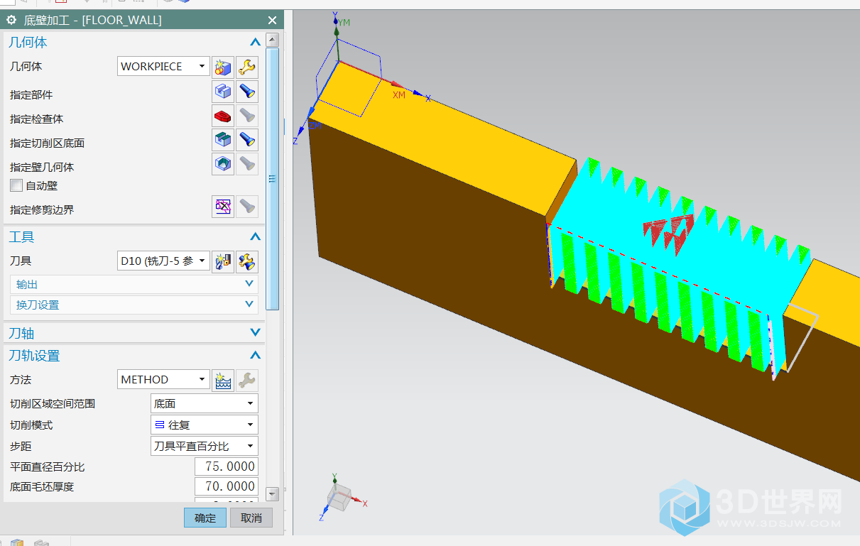

发表于 2021-1-28 14:40:37 | 只看该作者
用底壁加工

发表于 2021-1-28 14:44:43 | 只看该作者
进退刀 不在一边 平面直径百分比 改一下,,让进退刀 都到一边

发表于 2021-1-28 14:36:44 来自手机 | 只看该作者
底壁铣 面铣 或型腔铣走往复都可以

发表于 2021-1-28 15:08:21 | 只看该作者
方法太多,平面铣也可以
