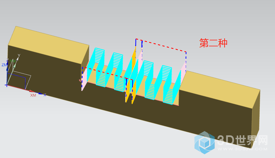

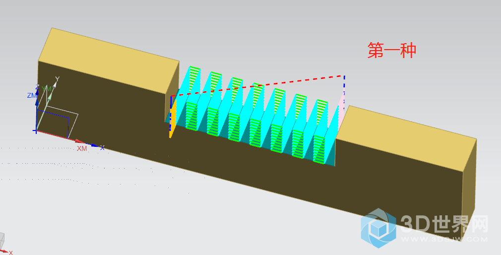

[求助] 各位大哥大佬们帮帮我这个小萌新吧,跪求了

方法太多了啊

发表于 2021-1-29 16:28:04 | 只看该作者
用偏置人工划线都可以

发表于 2021-1-29 19:31:13 | 只看该作者
跟随部件   策略里面 变换切削方向

发表于 2021-1-31 15:44:30 | 只看该作者
楼主说的是第一种,但是我一般习惯用第二总刀路,这样不容易伤刀侧面

发表于 2021-2-1 09:14:11 | 只看该作者
楼主应该是想自学成才,没师傅带那就多看看编程视频哈
177
2959
17#
发表于 2021-2-1 09:15:22 | 只看该作者
第二种第一次见哈

发表于 2021-2-1 18:40:59 | 只看该作者
往复,弄好角度,   或者辅助线自己画一画。2D加工,都是从你这阶段过来的,慢慢来。
