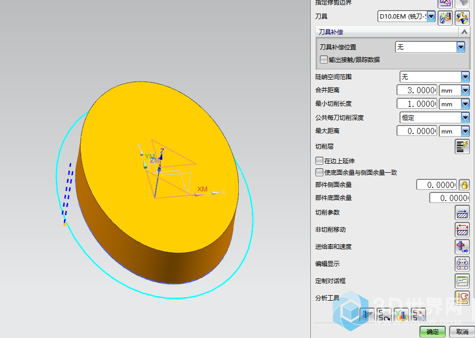

ug 铣椭圆轮廓都是棱边G01 方式走的,怎么样才能改成圆弧

改用等高加工.处理出来走的圆弧

大兄弟,,我之前咋没想着试一下,,。解决了我的困扰,非常感谢
