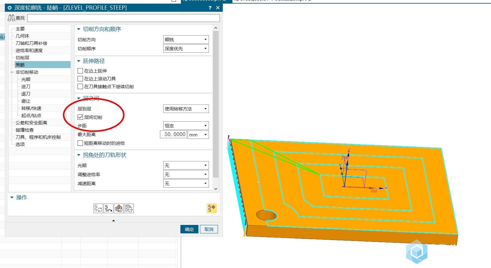

有人说等高可以铣平面,请问能铣吗?怎么设置才能铣平面?

借楼问个等高铣平面相关的问题.UG版本10.35,用等高铣平面不知道怎么回事平面的Z值定位不准,似乎是跟公差相关的.比如你铣0位平面,实际后处理出来Z值0.001这样子的,公差越大值就越大,其它铣平面的方式没有这个问题,0位就是0.不知道这是UG的BUG还是哪里没设置好还是后处理有问题.虽然影响不大.

原来如此,谢谢老哥

ksjxjcrazy 发表于 2020-10-12 13:10
借楼问个等高铣平面相关的问题.UG版本10.35,用等高铣平面不知道怎么回事平面的Z值定位不准,似乎是跟公差相 ...
这个没事     别的软件有时候也是这样,做出来结果一样
