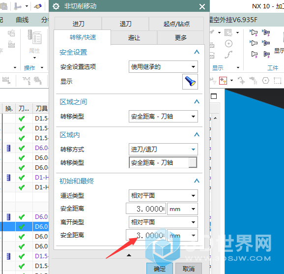

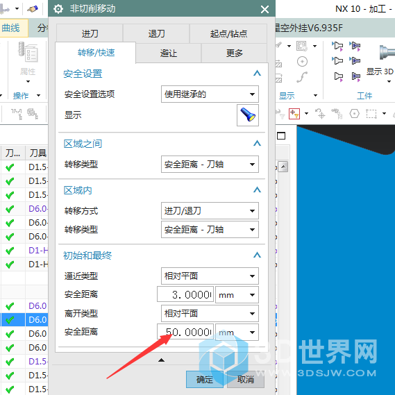

请教各位大师!UG平面轮廓铣非切削移动里面,初始和最终移动里面,我设置相对平面高度,就是抬刀高度是50mm,可是一计算旧变成默认的3.0mm,之前有用过,可是就是有时可以,有时不可以!!!有没有大师知道啊!!!

原来如此,大师就是大师,改个直接就行了,受教了!!  发表于 2020-9-18 11:04
区域内移刀用直接  发表于 2020-9-17 18:20

兄弟,你好!希望我罗工的回答对你有帮助:初始和最终都用安全距离-刀轴,你想调节高低由上面的区域之间和区域内调节方便。

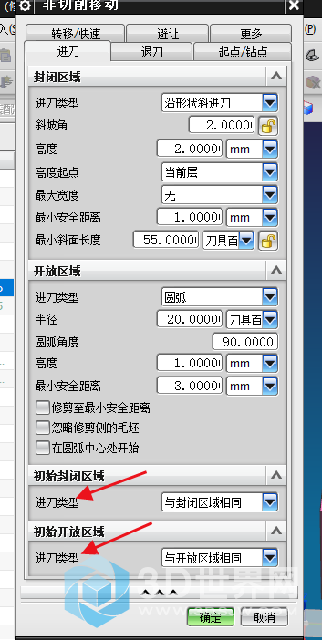

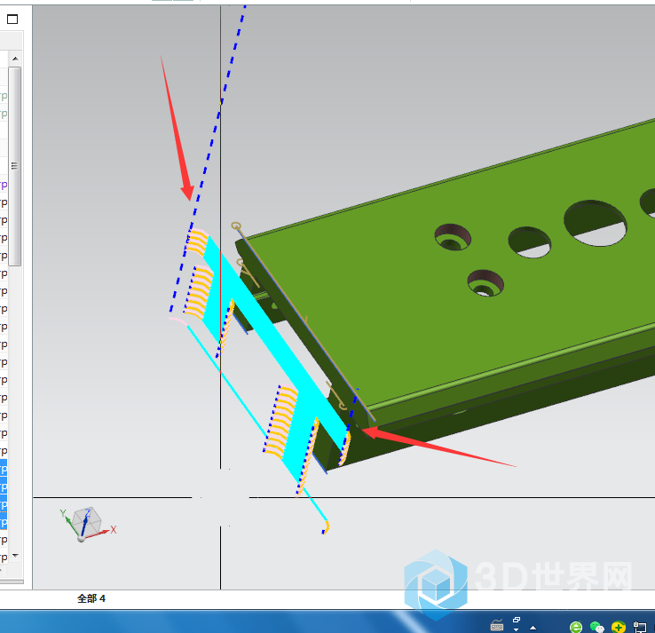

我是想达到这个效果,几个刀路,中间都不抬刀,就最开始和最后面抬刀!!!
Rank: 4
51
1427
发表于 2020-9-14 21:30:10 | 只看该作者
在初始进刀和退刀里设置就行了

这样抬刀就是G1了,有点浪费时间!
