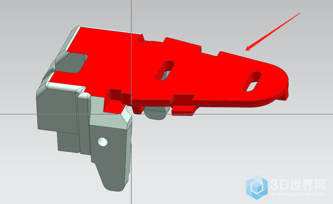

来料一块方铝

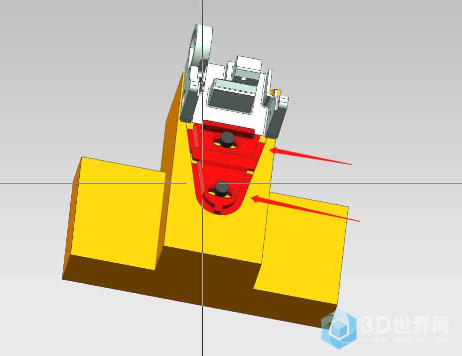

先加工底面 外形
然后反过来把薄壁部位加工到位
然后做一个夹具  上2个M4螺丝 固定
这样你三轴可以用虎钳 想哪个方向就哪个方向  夹具用铝做  加工的时候可以把夹具也铣掉点 没问题的 也不会变形

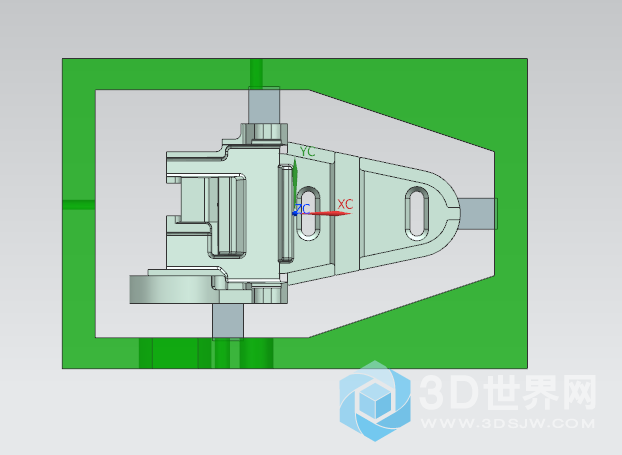

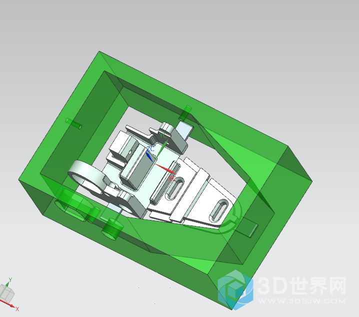

发表于 2020-9-10 11:17:49 | 只看该作者
1,材料XY单边建议大30毫米以上,便于做外框拉固定和翻面,六个面角尺做好。2先加工2侧面的孔位或者线割。3加工后面的一个小孔,要求高的线割。4做好加强筋拉住外框,加工带斜度的背面,注意要粗大一些。5加工好背面后填充石膏代固化,其间去掉多余的石膏。6加工正面,最后割断加强的筋,完成。

发表于 2020-9-8 15:45:12 | 只看该作者
这个可以用4轴加工,夹位线割

发表于 2020-9-8 16:37:59 | 只看该作者
加框,拉筋,打石膏,有五轴会简单很多
