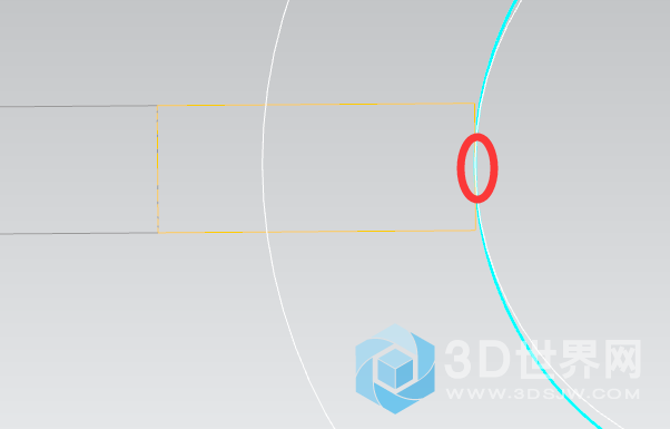

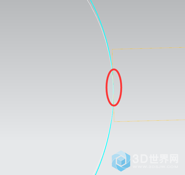

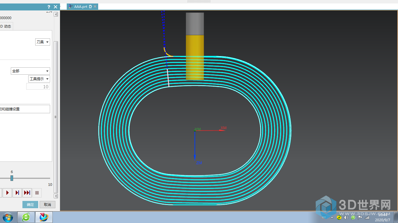

如图,就一个环槽,我没玩过4轴的程序 。用可变轮廓铣(曲线\点)编的程序,用的40的飞刀开粗(为了方便观察只整了一条刀路)。40的飞刀中间是无法切削的,那这图1图2处是不是挤刀了?调整过刀轴控制也调不好,想问问多轴的老师傅们,可不可以设置刀具角度的,比如图4,刀具始终保持一个角度在切削。或者还有别的好方法么?

发表于 2020-9-7 19:49:59 | 只看该作者
回帖奖励 +1
这样的吗
其实这样做是不对的。刀具和工具接触的地方,加工过后是一条凹槽。而不是平面。
你说的踩刀刀问题是存在的。但是我们可以先定轴开粗,留一点余量,然后4轴加工。
回复 支持 2 反对 0

 楼主| 发表于 2020-9-7 16:52:55 | 只看该作者
为了方便观察只整了一条刀
470
4760
 楼主| 发表于 2020-9-7 16:54:04 | 只看该作者
能看下在左右两边刀是怎么切的么?一直是垂直么?

发表于 2020-9-7 16:56:30 | 只看该作者
回帖奖励 +1
朝向驱动
