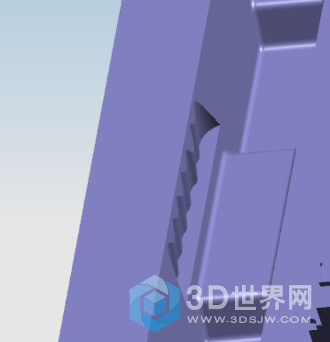

如图  ,请教一下 这样的倒扣怎么加工,用什么样的刀,新手 可以的话详细一点 谢谢,不知道为什么上传不了附件

T形刀,型腔轮廓开启允许底切。或固定轴曲面投影。

发表于 2020-8-31 18:32:02 来自手机 | 只看该作者
固定轴曲面投影选部件的话侧边投不上去吧?
投影矢量。
好像选择不了区域

倒扣那个槽最上面拉伸个片体,然后区域轮廓,驱动方式 曲面 投影适量选择朝向驱动体,就ok啦。我前几天做的手机壳那个倒扣比你这个倒扣恶心多了。那个倒扣,让你看着绝望。经过1个多小时的差资料,自己调,终于搞好了,。加油。、
