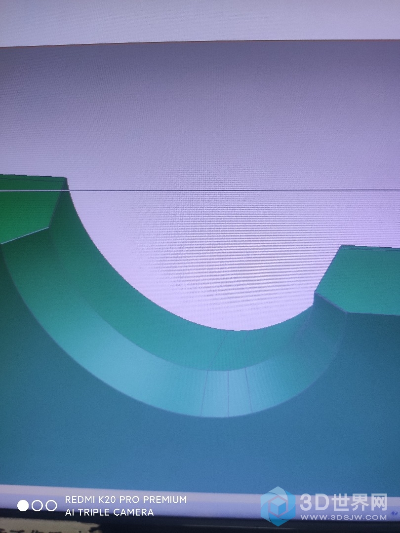

锣这个圆弧 怎样锣的圆一些。现在锣的一愣一愣的。

平行角度是多少?一般不是机床原因的话 改下平行角度看看

加工不亮的原因:余量太多,球刀装太长,刀不新,刀路参数(布距、公差、切削步长、进给转速、切削方法)、机器精度差等

Powered by UG爱好者 X3.2  © 2001-2014 Comsenz Inc. GMT+8, 2024-12-5 03:35
