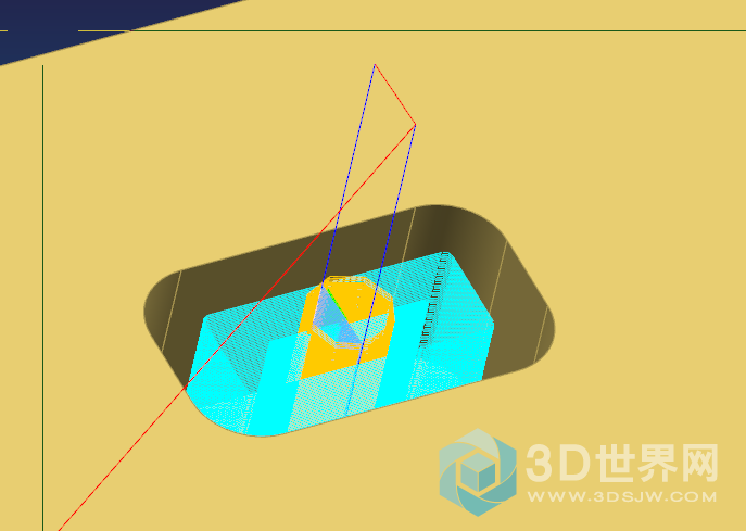

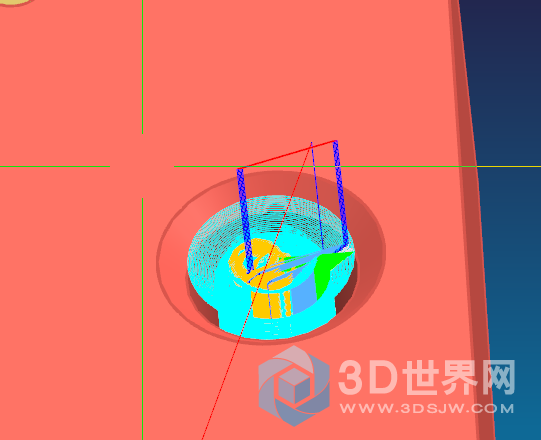

型腔铣开粗孔的最开始的三四刀铣完总要回到安全平面,哪位大佬知道怎么回事吗?

倒角的原因导致的   可以的话删除倒角
