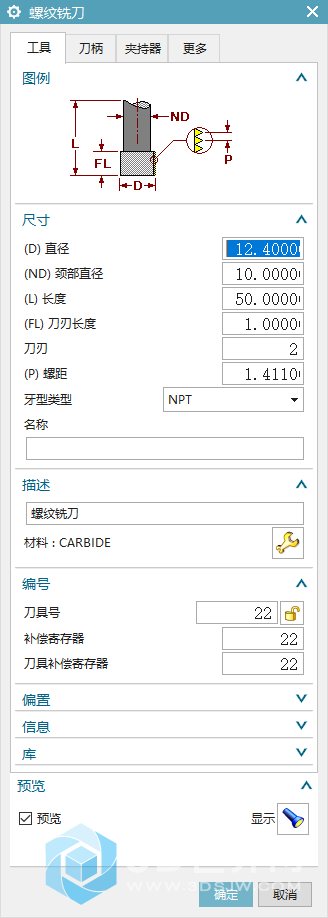

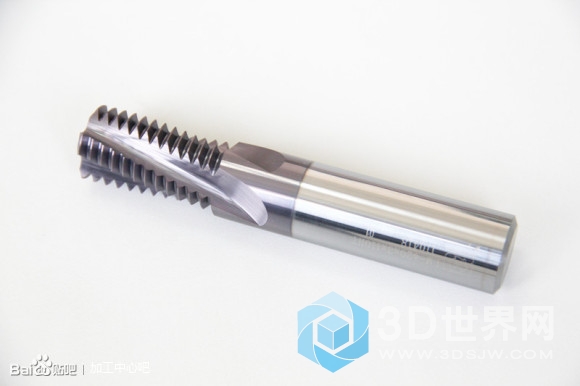

之前用的是单齿螺纹铣刀,现在的是成形螺纹铣刀,怎么用UG偏程序?我看人家是一刀下到底到位的,麻烦大神指教!

发表于 2020-6-29 08:59:34 | 只看该作者
UG的螺纹铣功能很完整了,如果你正在使用UG编程,没必要再去用另外的软件来配合
这里以NPT3/8为例,参考其中的设置就可以了
刀具设置

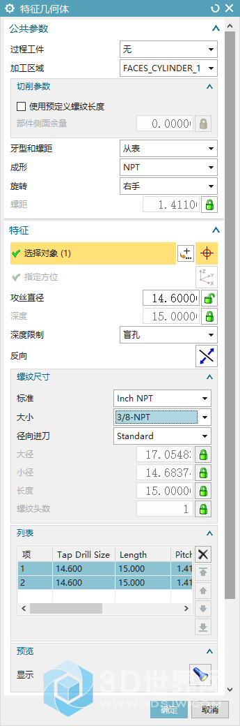

螺纹特征选项
我这里是用表,注意螺纹参数的选择
这样就完成了,添加半径补偿,检查NC程序。确认无误,上机开搞。

发表于 2020-6-29 11:18:45 | 只看该作者
wangxizhang1234 发表于 2020-6-29 10:25
厉害了大佬,很有耐心呀,你圆锥管螺纹底孔是钻还是铣
一般都是铣孔
