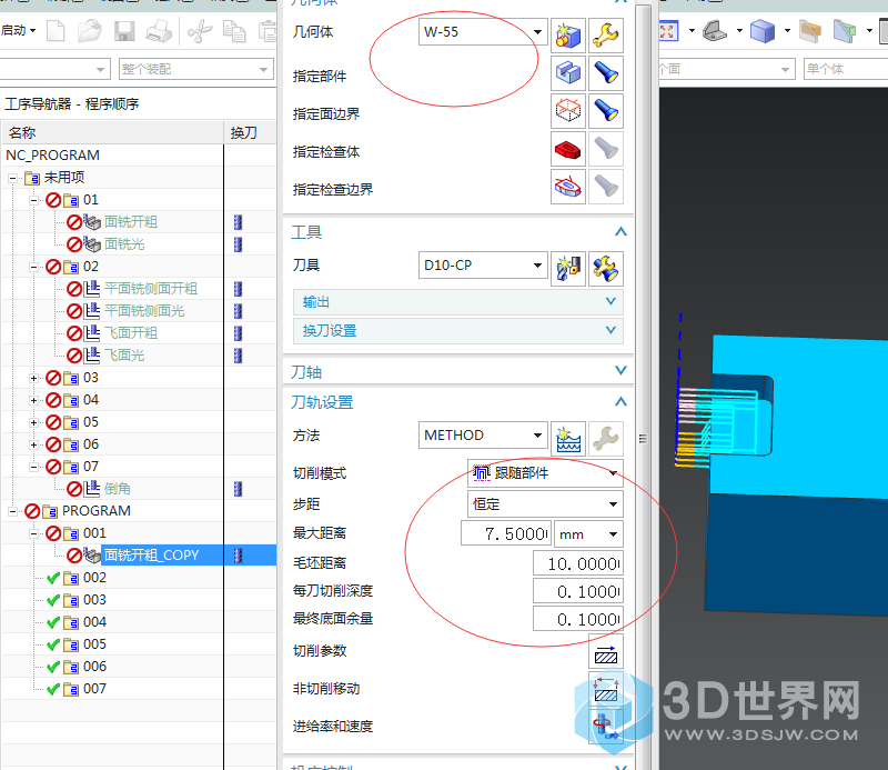

想复制多条同样刀路出来,改了坐标后,之前设置好的参数发生改变,请高手指导一下

 楼主| 发表于 2020-6-15 23:00:09 | 只看该作者
问题已经解决,谢谢大家。

发表于 2020-6-14 23:07:13 | 只看该作者
兄弟,你好!希望我罗工的回答对你有帮助:把自动加载数据的勾去掉!

 楼主| 发表于 2020-6-14 22:00:03 | 只看该作者
改了,还是那样,可以加QQ指导一下吗?

发表于 2020-6-14 21:42:17 | 只看该作者
改坐标要在几何视图-MCS-机床坐标系-夹具偏置那改
