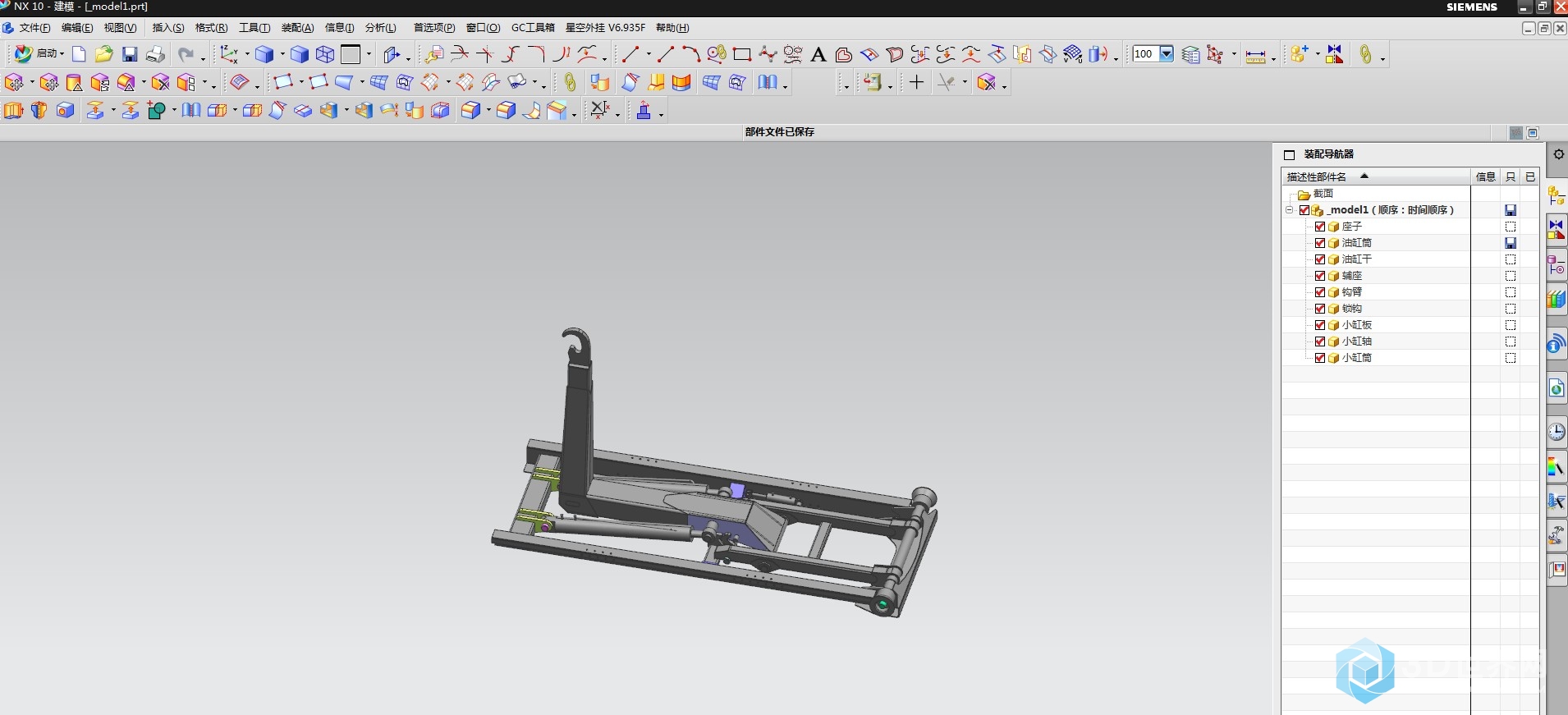

利用UG模型内添加装配组件实现UG与SW2018装配互联

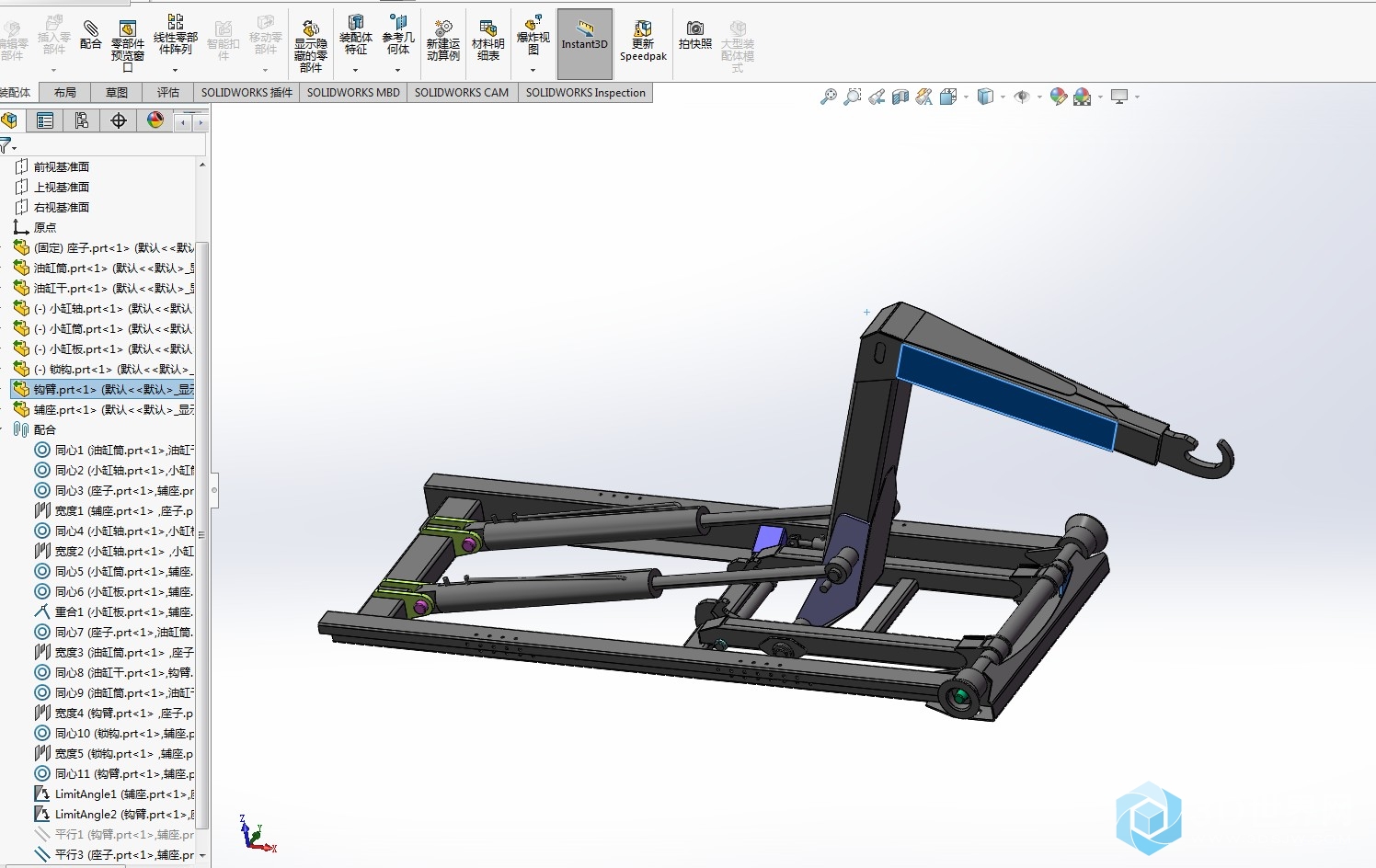

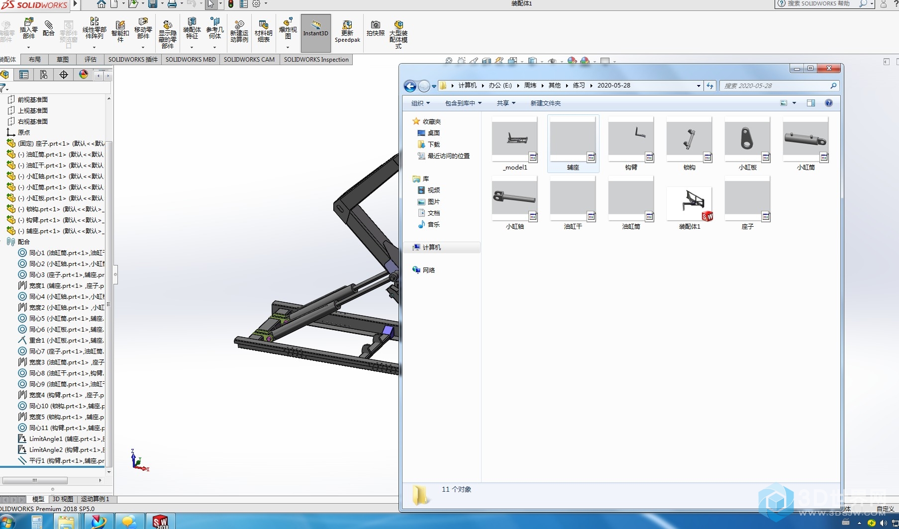

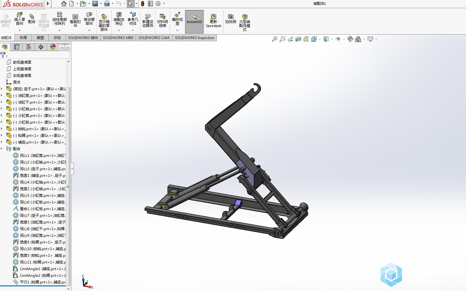

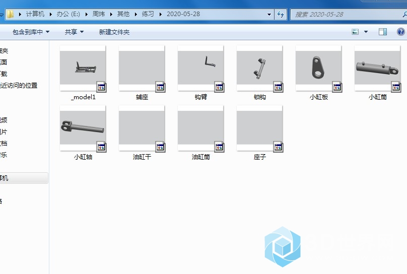

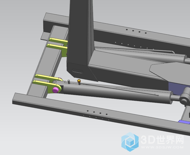

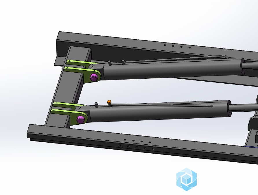

1.在UG中将总模型画好,装配模块中新建组件,把总图分开成单个组件,并保存。
2.SOLIDWORKS2018新建一个装配文档,将UG保存的单个组件导入SOLIDWORKS2018.
3.通过改变UG总图中零部件来控制SOLIDWORKS2018中装配体。
4.而solidworks2018装配动态反过来反馈给UG,以校验机构的准确性。
         此法充分利用了UG与SOLIDWORKS2018两者的优点,个人原创,耗时三月。已验证可用。

发表于 2022-4-17 10:38:16 | 只看该作者
但是还是有一个问题没法解决,UG的模型更改后,SW也会随之更新,但已有的装配约束全部报警,有解决方法吗

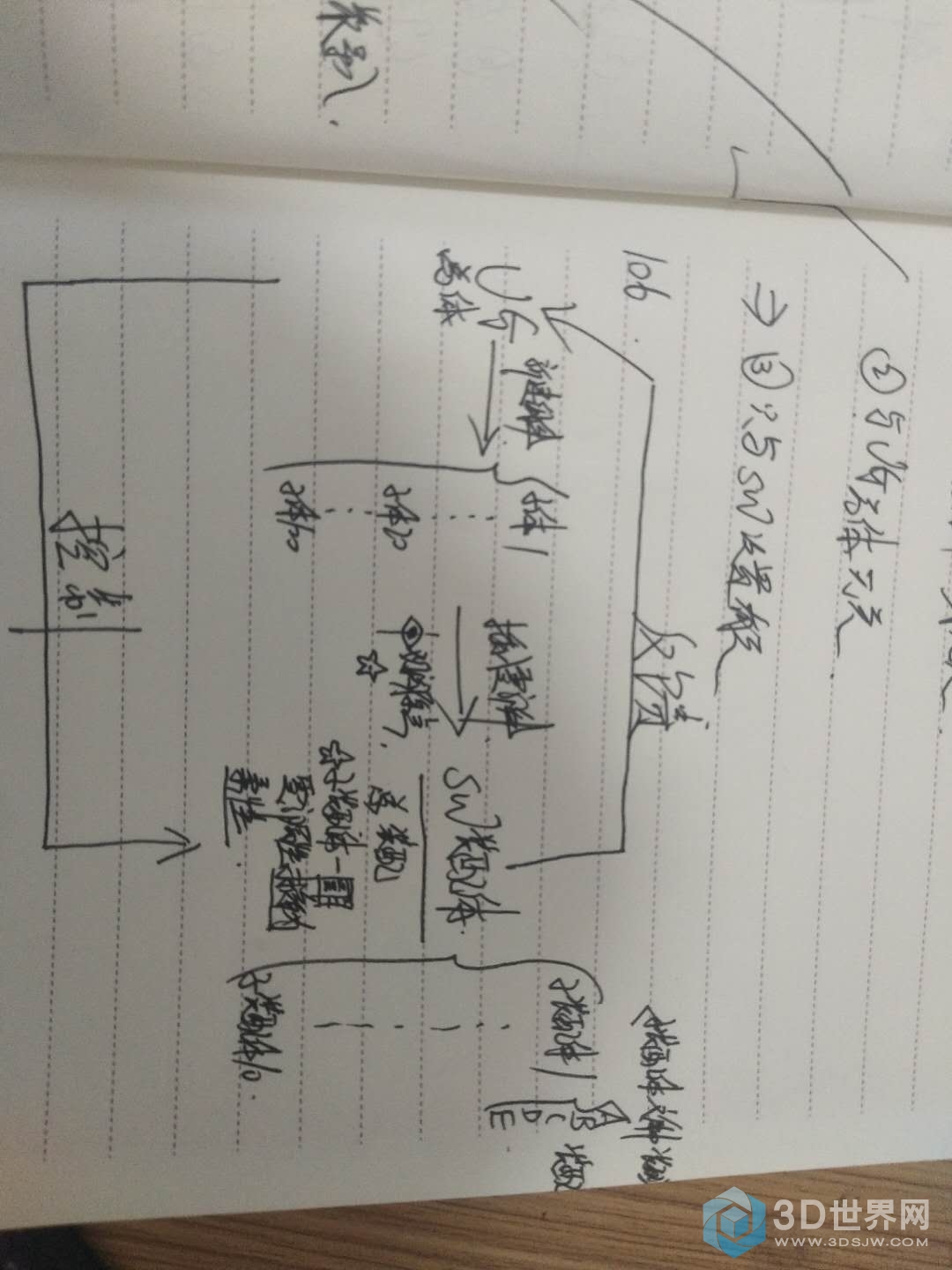

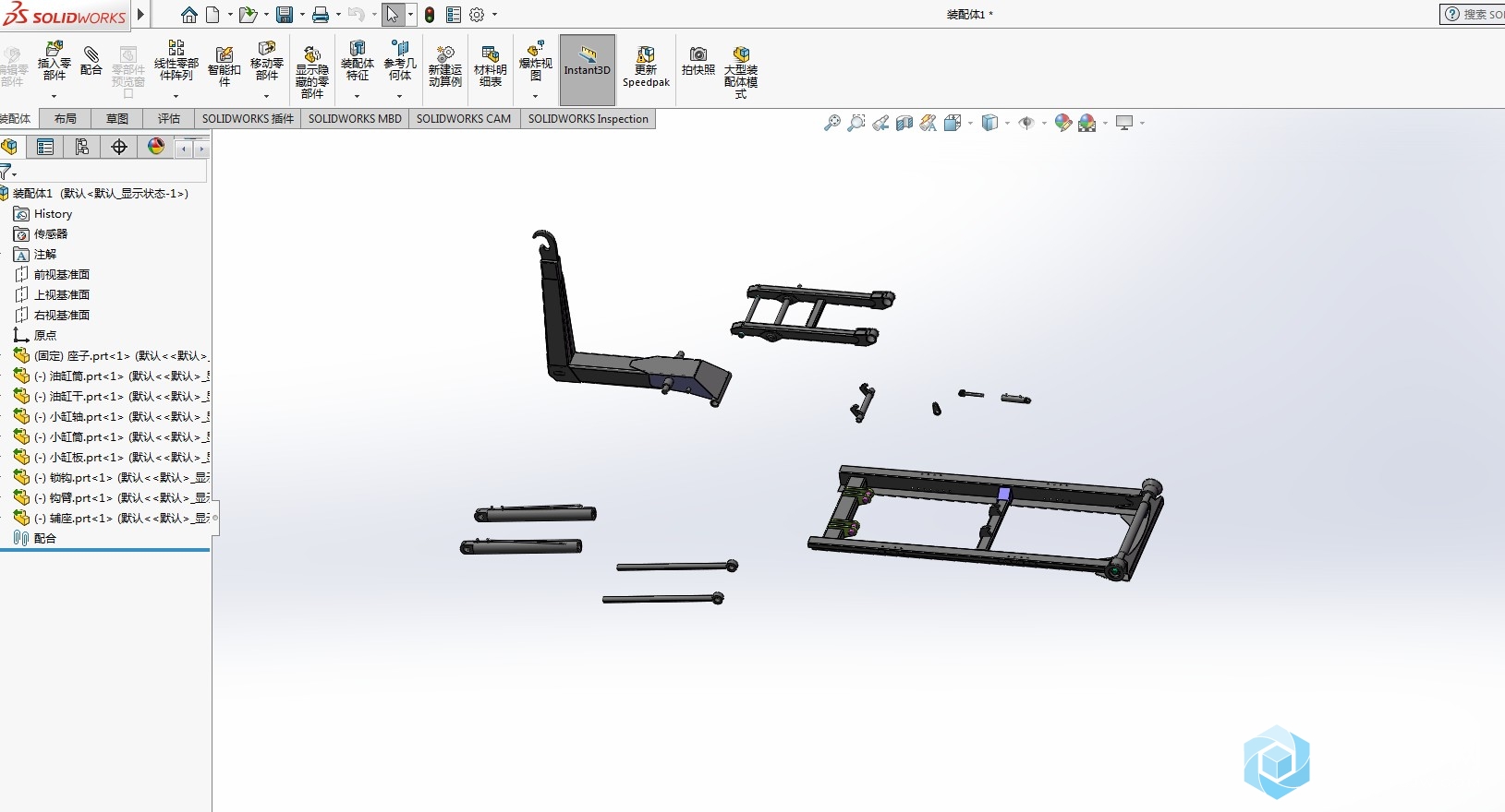

 楼主| 发表于 2020-6-30 14:59:26 | 只看该作者
架构图,个人原创,
