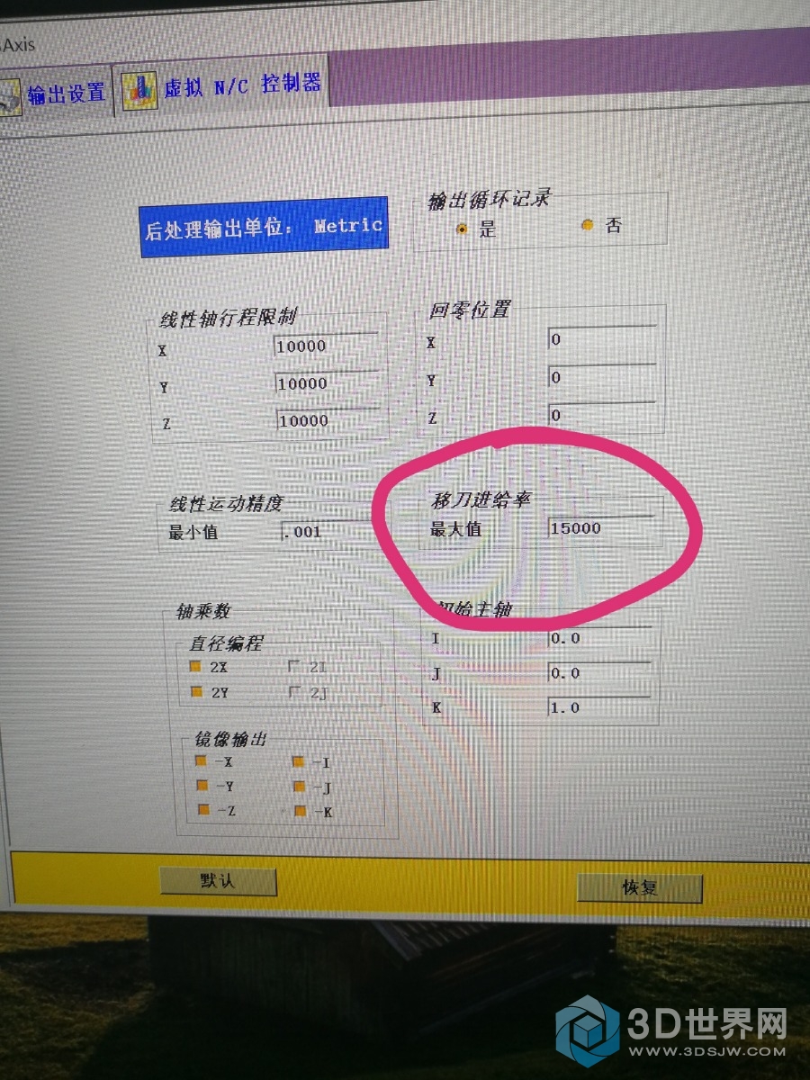

爬了几个经验贴,应该是G00移刀导致的,因为内部使用了上一平面+10,老机床的G00不是XY联动移动的,先走了X再走Y,导致的撞刀

还有一个问题就是后处理里面的进给率设置问题
软件里面设置切削进给率时   不管是给切削百分比还是直接输数字  都不能超过后处理里面的最大值

修改参数走G01直线,安全高度设高些

G01 输出后处理

移刀注意安全平面

不是先Z移到安全平面再走XY的么

可以修改系统参数以便走直线的,具体看数控系统型号
