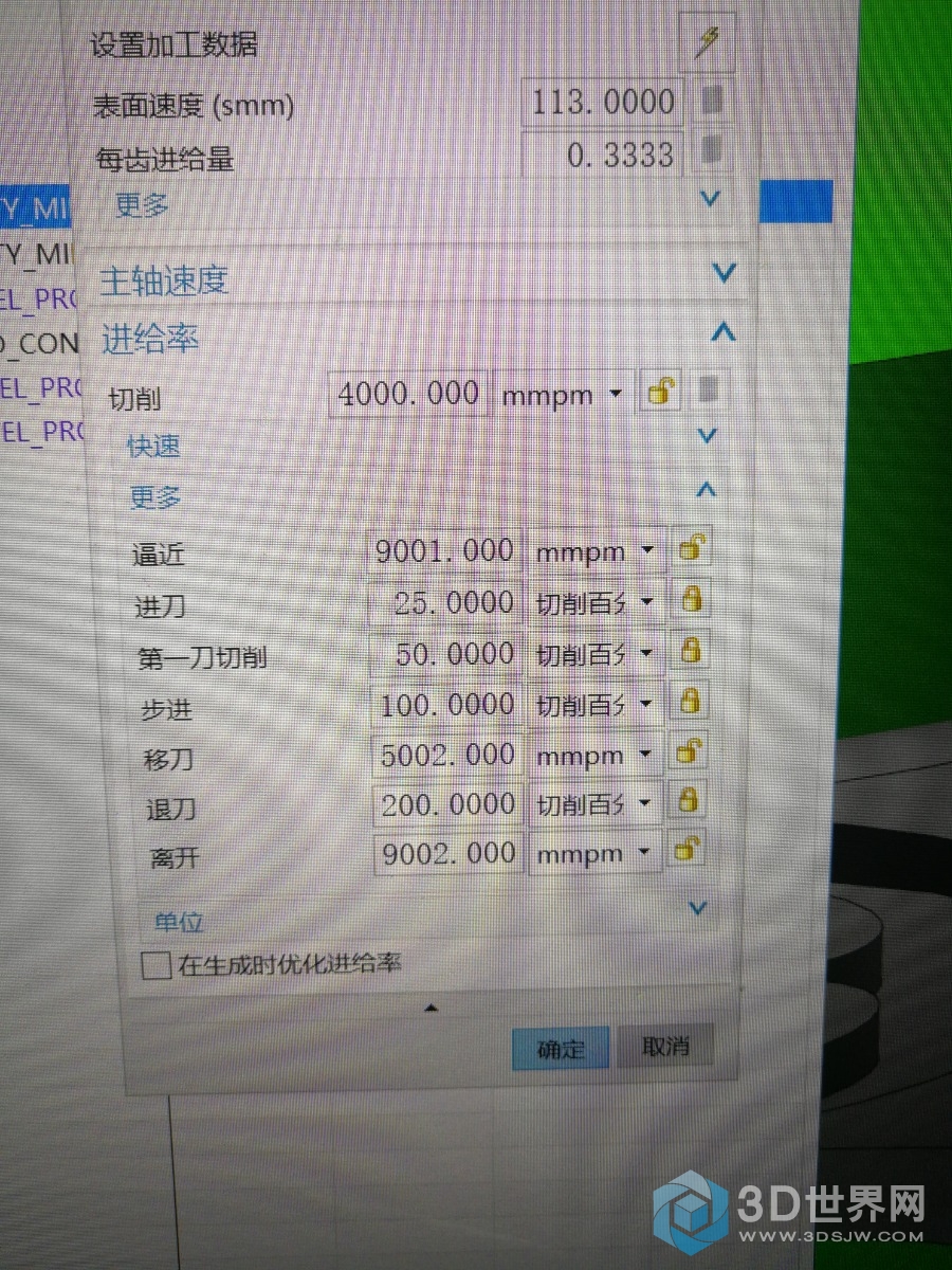

楼上的都是瞎扯蛋  看我的图片设置   包你解决问题  除了问题你拿刀砍我

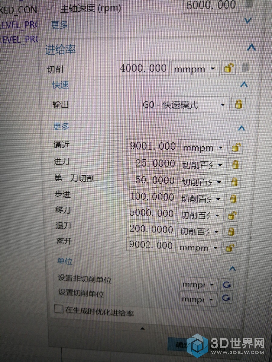

都没说到重点   这才是最优解  特别是移刀那里

还有一个问题就是后处理里面的进给率设置问题
软件里面设置切削进给率时   不管是给切削百分比还是直接输数字  都不能超过后处理里面的最大值

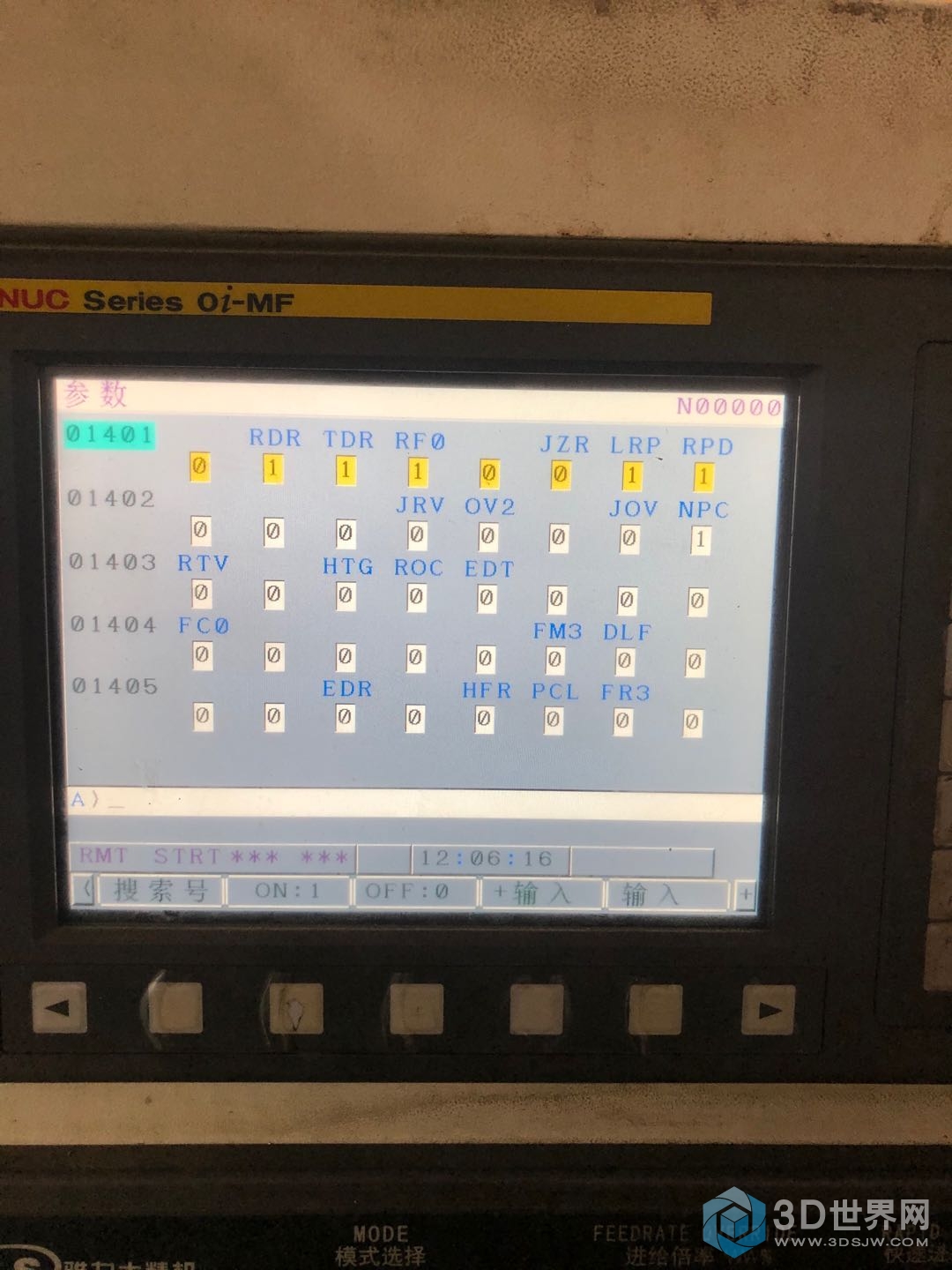

修改机床参数。就能G00 XY同时移动了。亲测...

楼上有大师说过了,正解确实是只要在移刀(很老的版本叫横越)里设置成速度,我一般设10000.前一平面0.5都不撞机,但UG HOLEMAKING钻孔没有移刀这个选项,真头疼。

1.快速,输出选G1进给模式
2.移刀别用快速
这样可以保证不输出G0,G0有些机床是XY不联动的那你会撞得很惨!
