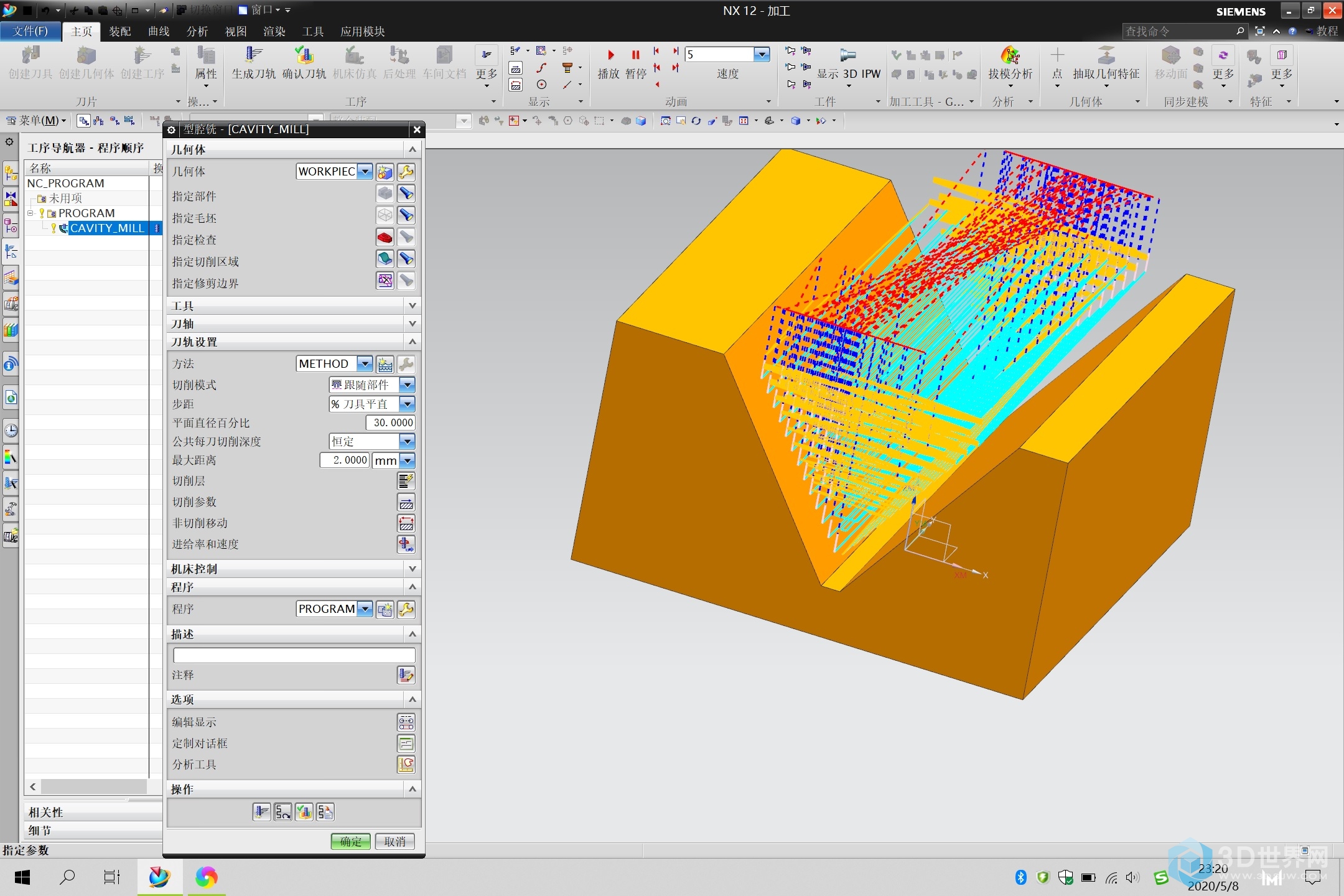

刀具加工时没有切到的层,   我记得之前的版本有报警信息框出现,,刀具太大无法进入小区域 ,,,怎么NX12版本没提示了,是哪里设置不对吗????

wcb114* 发表于 2020-5-9 08:56
复杂的零件有没有办法知道刀具是否切削到了呢??我的意思是说某一个区域因为刀具太大没办法切入,但是我 ...
大刀开粗,然后小刀二次开粗,二次开粗的时候选择参考刀具参考前面那把刀,重叠一点,软件会识别前面那把刀没有加工到的部分,
如果你是想看看哪些地方没有加工到,可以模拟加工,再比较一下

发表于 2020-5-9 09:41:28 | 只看该作者
是否铣到位 软件是不会提示你,只有你自己分析 工件的最小区域是多大最小半径是多大,去判断是否能加工到位

雨滴17 发表于 2020-5-9 07:47
在一个层里面吧
刀具其实没有切削到位,但是没提示,假如特别复杂的零件,我也不知道最终有没有切削到位啊,,除了刀轨可视化里分析还有其他的法子没??

 楼主| 发表于 2020-5-9 08:56:38 来自手机 | 只看该作者
chuantaizi 发表于 2020-5-9 07:25
你说的是最小斜面长度吧, 这个是开放区域,用不到
复杂的零件有没有办法知道刀具是否切削到了呢??我的意思是说某一个区域因为刀具太大没办法切入,但是我不知道刀具到底铣削到这个部位没,,假如有提示说没切削到,我可以换一把直径小的刀具切削

发表于 2020-5-9 08:55:04 | 只看该作者
你的最小斜面长度没设置吧   设置了就有

发表于 2020-5-9 07:47:29 | 只看该作者
在一个层里面吧

发表于 2020-5-9 07:25:40 | 只看该作者
