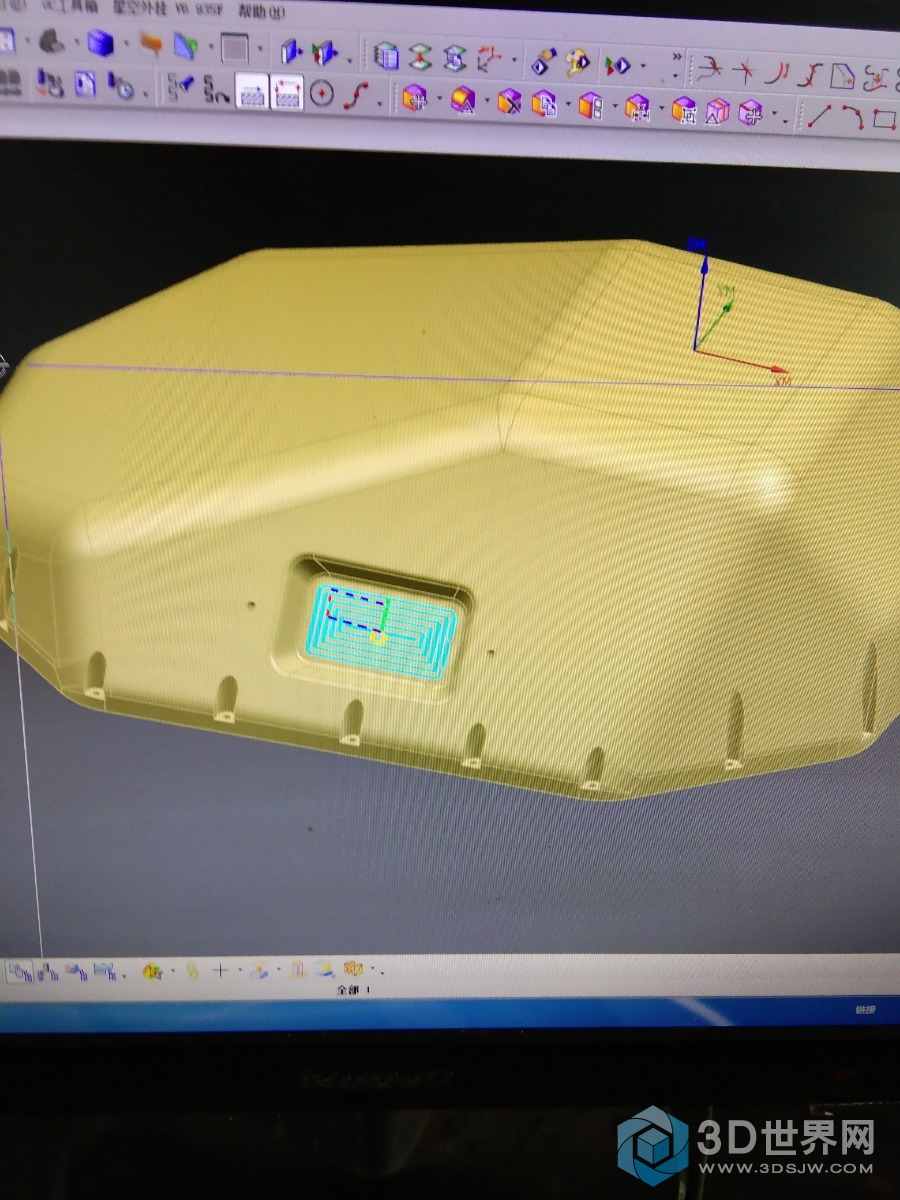

摆的角度是150度的,不是90度的,不知道怎么分中对刀,90度的角度头我会分中对刀!!!

第一种,正轴分中对刀,UG模拟出旋转XYZ数值,移数到坐标中心点,Z轴可以放其他机台对刀,算出误差值。第二种,摆好角度 算,画图模拟摆好角度后碰数的位置XYZ,移动到坐标中心。  看不明白的话,只能现场教学了

大家有没有好的思路啊,网上查了一下,好像说用什么三角函数算,具体怎么操作啊
