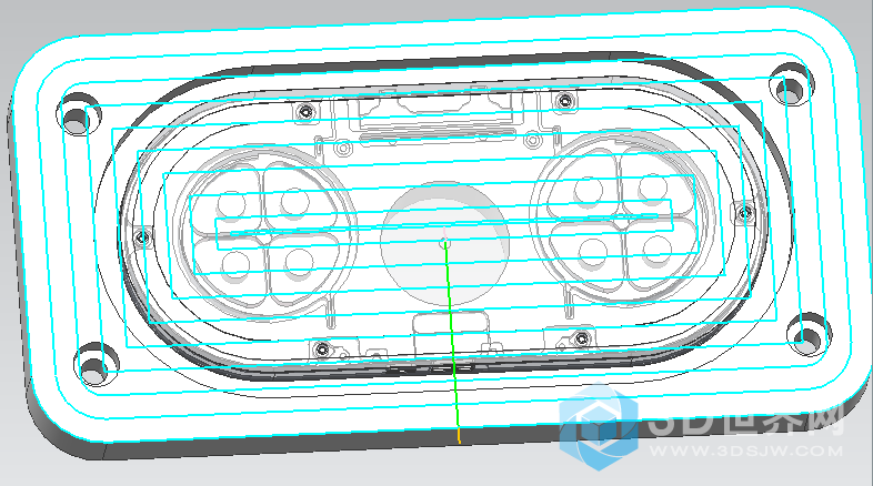

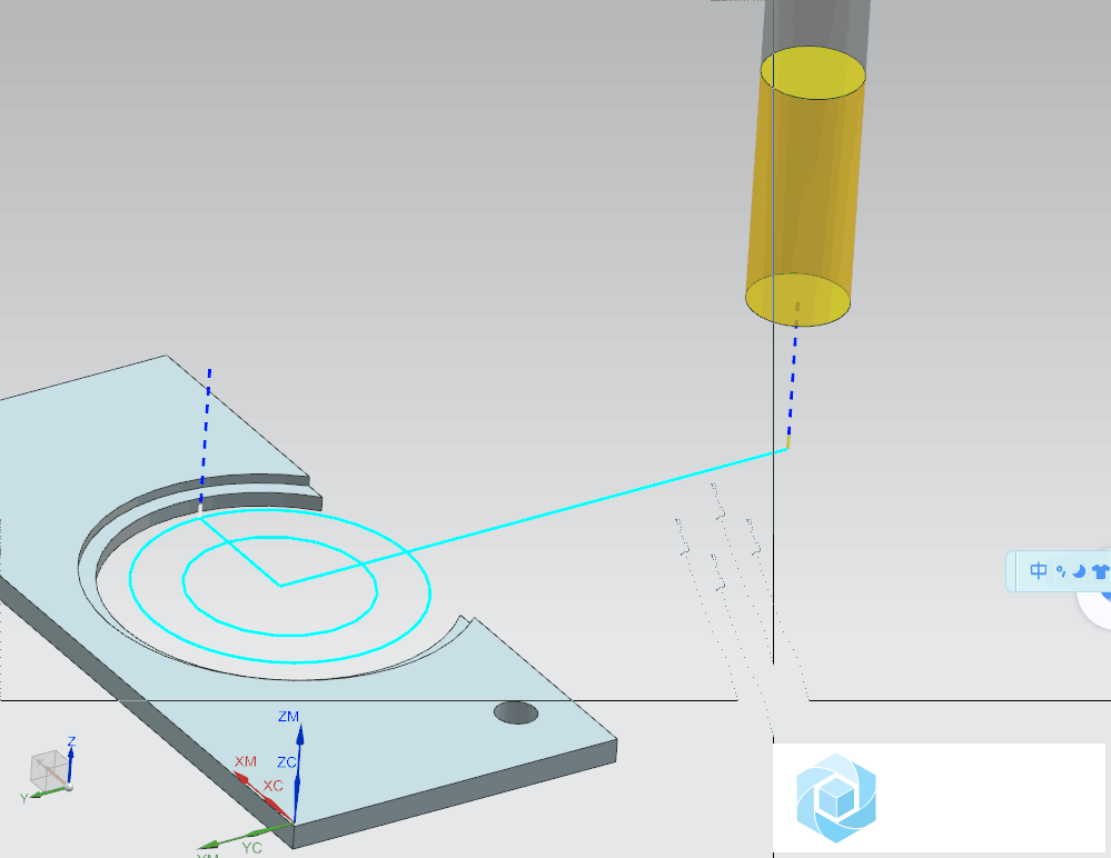

   昨天发了个求助,没得到答案,自己研究了一下。
   第一个自己研究出来的,第二个网上的大神帮忙弄的,要加微信,可能要收点费用,后来没加直接给了后面这个刀路,但是是12.0的,我们10.0的也没打开。
  就这个图片,不过我当时看到,这个就是强制性作出来的刀路,不是通过参数修改做出来的。
   初学的人,可以看看有没有什么区别。
   我们做产品的,跟做模具的不一样,讲究的就是一些细节。 因为前两天做这个产品,因为下刀与刀路的问题,每个产品节省了3分钟。 一共是500个产品。
    应该算是有效果吧。

把碰撞检查取消,进退刀角度调整一下就好了

第一个应该是2D底面铣什么的做的
第二个目测应该是画线做的刀路

在这个位置选择下刀点就行了

 楼主| 发表于 2020-4-3 11:04:56 | 只看该作者
征程* 发表于 2020-4-3 10:47
在这个位置选择下刀点就行了
你试试!  我这个辅助线可是封边区域哦。  所以很多人觉得这个好简单。基础中的基础,但是真正做一下,可能把所以的命令都摸索了一遍最后整出来。  这样对新手比较有帮助,正好探索一下所有的参数的实际含义。
记住是封边区域做外部下刀,而且用的是平面铣,不是边界面铣。

qweqweswws 发表于 2020-4-3 10:20
第一个应该是2D底面铣什么的做的
第二个目测应该是画线做的刀路
划线做的东西,容易过切,而且他这个退刀在产品边缘上,这个是做加工的一大忌。  也就是我所说的,强制给了我想要的一个刀路。
