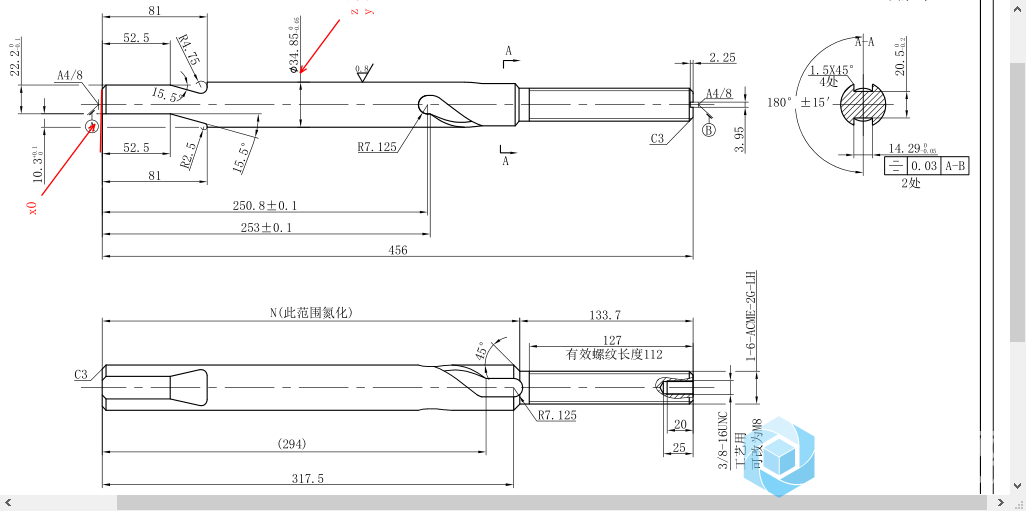

我专研几天了 这个圆弧操就是画不好,哪位老师指点一下 该怎么画呢

14.29槽旋转了270°,轴向距离为294-253=41mm,槽左端直线段为253-250.8=2.2mm,右端直线段为317.5-294=23.5mm,曲线缠绕后,可使用扫掠体做。或把曲线画好后偏置,缠绕后,分割曲面,用同步建模偏置曲面。不建议使用扫掠曲面。

知道螺距,扫描一下就可以了。

这种图一般有个展开尺寸的图。没有就是出图的有问题。

那个14.29的圆弧槽啊

一般这种图是给一个展开图,然后让你缠绕上去。没有的话你去找画图的人问展开图在哪。不然画出来有问题。等下报废了怎么办?

你好 老师 我实在做不出来,分割面 在偏执 会变形 外面宽 里面窄

按着叶老师的方法,我也没做出来,中间画条线 然后缠绕 14.29的圆柱上,在投影外面的圆柱上 做直纹 然后左右偏执曲面,中间的加厚 然后 替换面和偏执的一样 然后求差,,,不行啊 曲面偏执那一步 就不行了 报警
