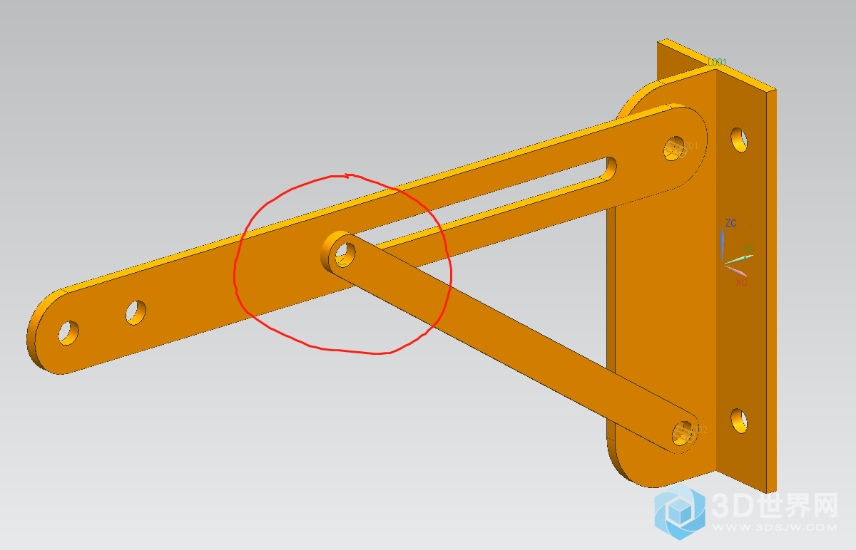

想做一个三角支撑架的仿真,两根杆能转动起来了,中间连接的部分要定义哪一种类型的运动副?

点在线上副
