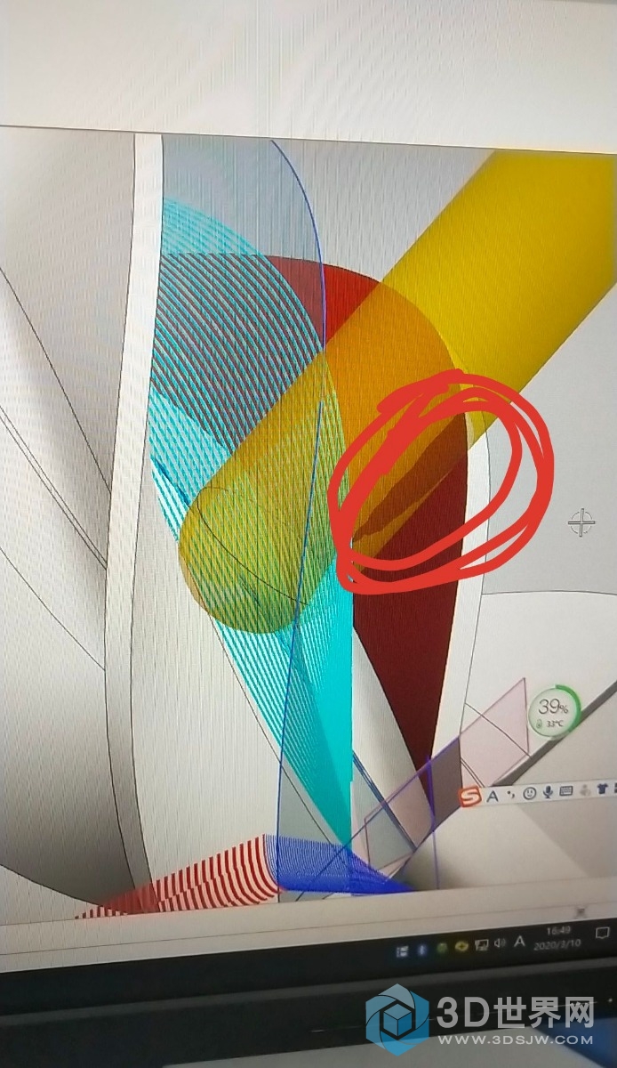

四轴加工一直过切,求师傅指导!
使用四轴3mm球头刀侧刃加工

发表于 2020-3-12 09:09:28 | 只看该作者
刀轴不合理 把刀轴设置好

发表于 2020-3-12 10:50:57 | 只看该作者
如果是自动刀轴的,添加检查面.指定刀轴的就换个更好的角度

发表于 2020-3-12 12:22:17 | 只看该作者
如果你是用远离直线的话,可以试着把旋转轴的轴心点调一下就可以了

发表于 2020-3-12 12:43:44 | 只看该作者
这个要么要调整刀轴要么减小刀具直径。
用4轴相对于驱动体调整侧倾角度应该可以达到想要的结果,形状复杂可以构造驱动面,这种螺旋线还是很么控制的

发表于 2020-3-12 15:47:24 | 只看该作者
442114932 发表于 2020-3-12 15:37
过切原因太多了  一张图片看不出的
那么大红的圆圈 你看不出来
