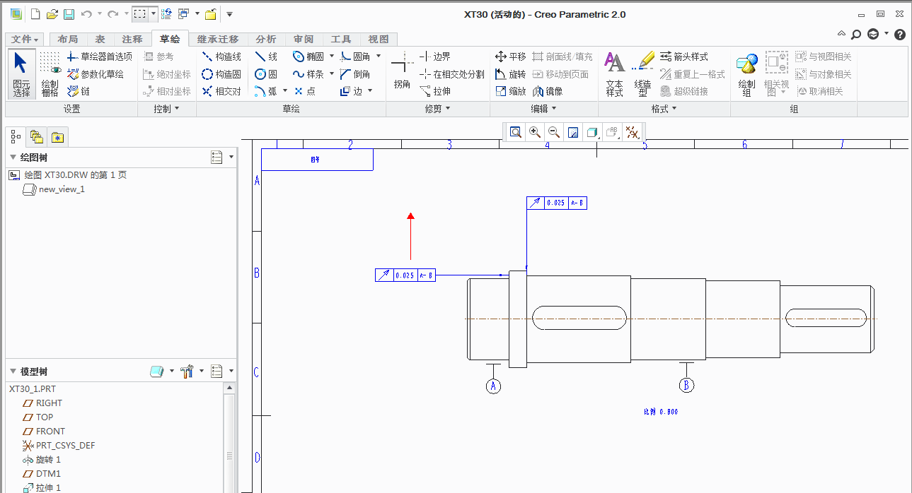

左右两个端面跳动度如果切向标注易产生误解(如右),法向标注后再标直径和公差会现得拥挤,如果有办法把左边的住上移动(包括箭头在内)就好了,试过把端面加一条竖直的辅助线,但放置时不能选取。

可以先标注轴肩的宽度尺寸,再标注端面跳度,放置公差时选择法向引线——选择尺寸界线。

哦,谢谢,这是个好办法,但我有点钻牛角尖,轴的长度尺寸标注时, 为不形成封闭的尺寸链,这个轴肩往往是自由尺寸,很多情况下是不标宽度的,一旦遇到这种情况又怎么办呢?

那就直接法向引就好了!指向轴肩处

那就直接法向引就好了!指向轴肩处
