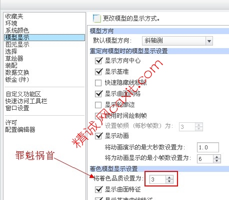

同样的螺丝,步骤一样,尺寸一样。
proe5.0的文件是502K,creo2.0的文件是13914K(13.5M)。
是软件的问题,还是哪里没设置好的。
前段时间就发觉不对劲,做了个滚花滚了几十兆,
今天特意对比了下,征求下大家的意见。

 楼主| 发表于 2013-4-20 15:46:43 | 只看该作者
问题解决了,感谢各位的帮助。
是模型显示设置里面有一个“将着色品质设置为”搞的鬼,我原来是50,现改为默认的3,再把那个13M的螺丝保存下,就只有493K了。
