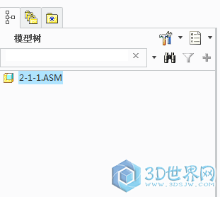

[已回复] Creo 2.0装配模型的模型树中没有面组合坐标轴?

发表于 2015-9-26 00:34:10 | 只看该作者
双击一下组件名称看是否折叠了,另外新建组件的时候取消勾选使用默认模板,在模板中选择mmns那一个模板确定,不要选择空,选择空你新建之后什么也没有

发表于 2015-9-26 07:58:07 | 只看该作者
应该是树过滤器没有勾选相应的内容。在装配环境下打配作孔,如果不打开书树滤器,勾选相应的内容,就会看不到破一哥视屏里的相关内操作内容。

 楼主| 发表于 2015-9-26 17:55:15 | 只看该作者
破衣哥 发表于 2015-9-26 00:34
双击一下组件名称看是否折叠了,另外新建组件的时候取消勾选使用默认模板,在模板中选择mmns那一个模板确定 ...
模型树中没有折叠
Rank: 1
 楼主| 发表于 2015-9-26 17:59:03 | 只看该作者
守中 发表于 2015-9-26 17:55
模型树中没有折叠
原来是树过滤器中的特征命令没有勾选
