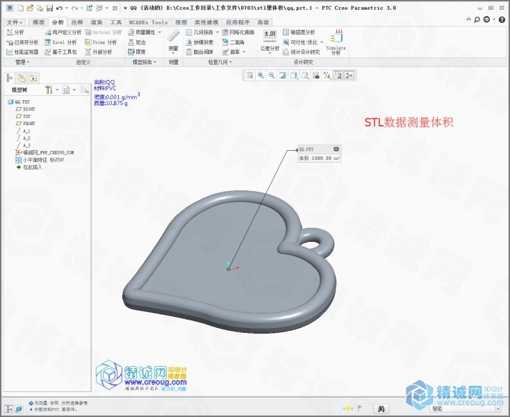

        Creo3.0 STL数据文件测量体积
要点:小平面编辑环境的基本操作
作用:直接处理逆向数据,节省时间.(例:3D打印成本价格评估)
效果图:

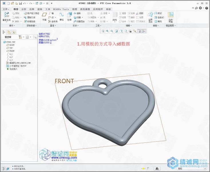

1.用模板的方式导入stl数据.

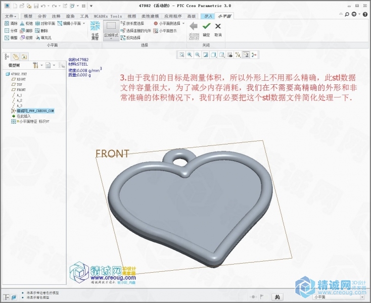

3.由于我们的目标是测量体积,所以外形上不用那么精确,此stl数据文
件容量很大,为了减少内存消耗,我们在不需要高精确的外形和非常准
确的体积情况下,我们有必要把这个stl数据文件简化处理一下.

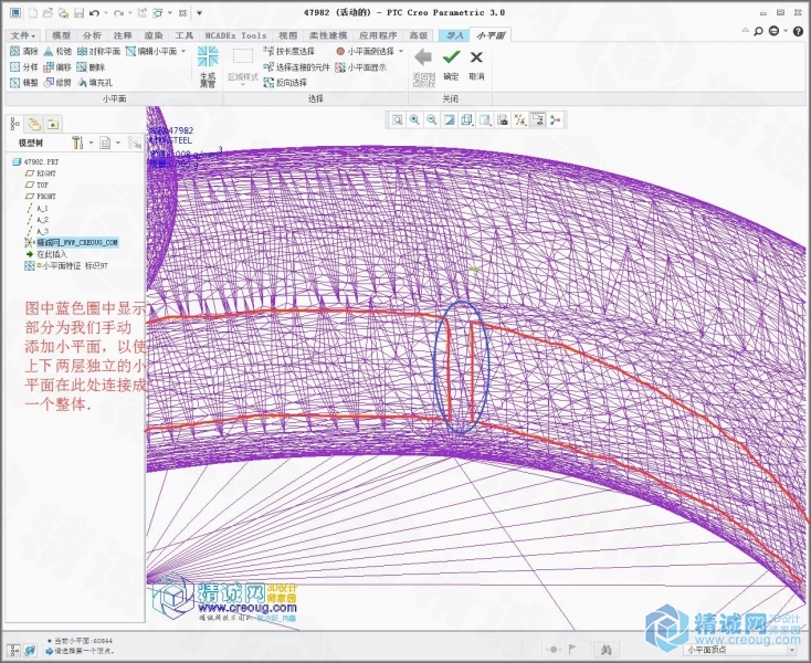

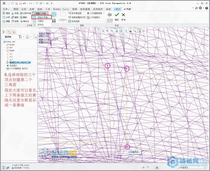

7.选择"编辑小平面",选择"添加小平面",选择如图三个顶点或者选择
任意的三个顶点,软件会自动建立一个三角面.
8.选择相临的三个顶点创建第二个三角面,现在大家可以看见上下两条
独立的黄线从这里分断显示成一条黄线.
图中蓝色圈中显示部分为我们手动添加小平面,以使上下两层独立的小
平面在此处连接成一个整体.

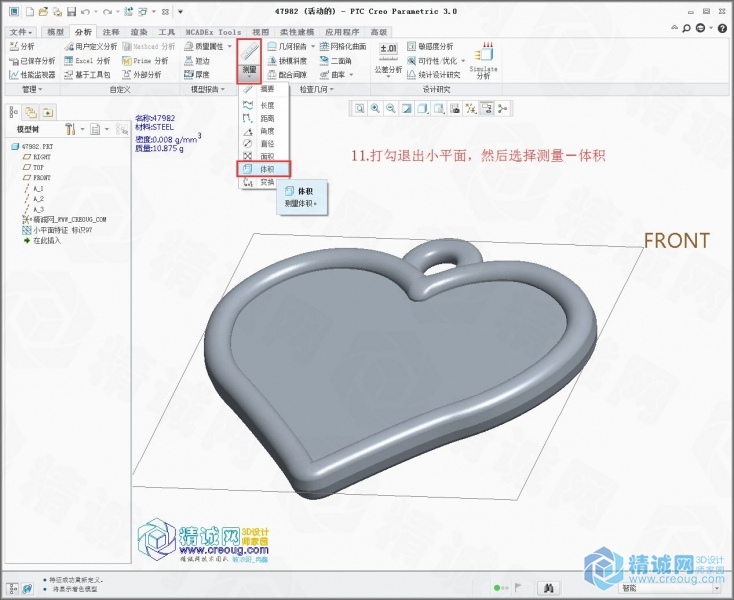

,我们的stl模型已经完全封闭,那么接下来就可以进行体积的测量.
11.打勾退出小平面,然后选择测量-体积.
12.这里由于stl数据偏离坐标系很远,而体积的提示点就位于坐标系上
,所以大家可以看到体积的指示线端点并没有在stl数据上,这个无关紧
要.现在我们的体积已经测量出来,由于stl数据是经过我们简化处理过
,与原始导入的数据有误差,所以如果你想获得更精确的测量数据,在
简化stl的时候不要简化得太激烈.
