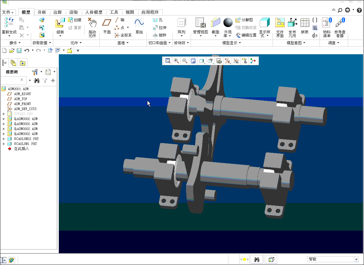

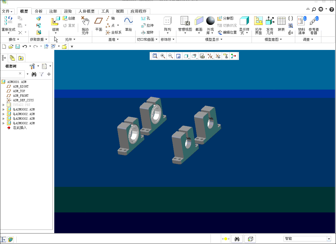

          销链接的装配,在creo装配里面像轴在轴承里面通过轴线旋转的都用销链接,
下面我就说一下销链接的装配,这个装配本来应该是腼腆的和尚发的,下面的槽轮的需要,我提前发出来了,先给建哥说个对不起啦
销链接首先需要一个轴线和一个定向,首先点击装配,然后选择 里面的 销(也就是把用户定义调为销) 然后点放置,把轴对齐选择好,轴对齐可以选择轴或者是圆拉伸的特征或者是旋转而来的表面,然后把旋转定下来,旋转就是让哪个面和哪个面平行用约束把这个零件约束下来,然后下面用gif动画演示
好了销链接的装配就是这样了
