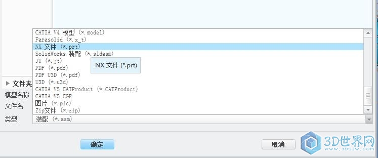

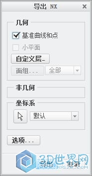

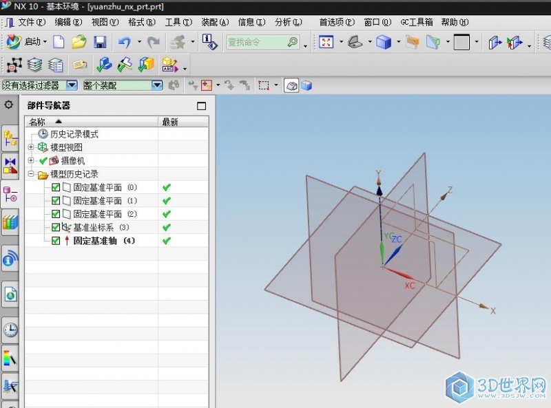

选项里面只有基准没有几何,UG打开也是只有基准线面,
还有早就听说3.0可以打开UG的文件,现在试了试也还是不行啊,creo3.0m090,ug10.0,不知道是不是我配置问题还是软件问题
2821
发表于 2016-8-17 14:36:47 | 只看该作者
我自己试了下,UG是10.0的,Creo是3.0的,原文件是UG建的模型,Creo3.0可以直接打开,然后导UG,选项那边默认什么都没改,选项里我看了跟你这个一样,但是从导出的结果看有没有什么几何应该并不影响,导出后UG能能直接打开,并没有出现你说的只有基准线面的问题呢。不知道你导出后的结果是怎么样的,能否截个图上来。方便的话把你的模型传上来让网友试一下。

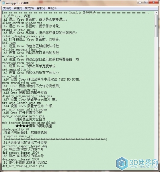

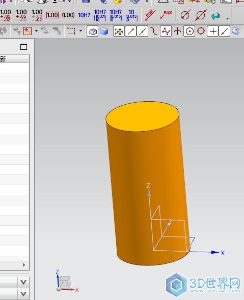

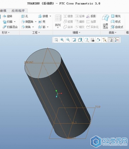

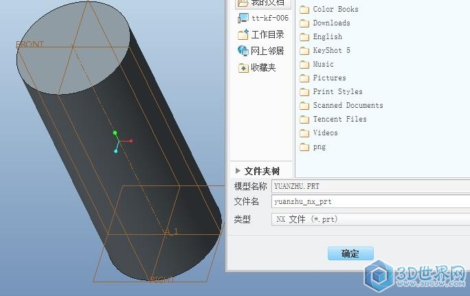

用creo画了一个20*50的圆柱
然后到处NX-prt文件,配置默认(我的配置文件是creo2.0的)
UG打开后就是这样的:
creo配置:
配置文件帮忙看一下是不是有问题: config.rar (5.03 KB, 下载次数: 0)

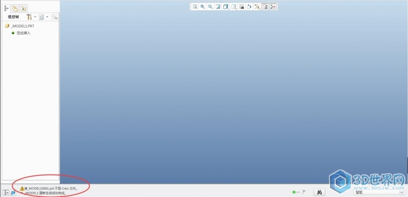

反过来我在UG里画了个圆柱
直接保存后用creo3.0打开,提示不是creo文件然后界面是空白的,就连坐标系也没有:

我用你传的配置文件,并没有出现问题
Rank: 1
7#
 楼主| 发表于 2016-8-18 14:57:23 | 只看该作者
3D世界网-零 发表于 2016-8-18 13:30
我用你传的配置文件,并没有出现问题
我就一脸懵逼了,为什么我这里就出不来:Q
