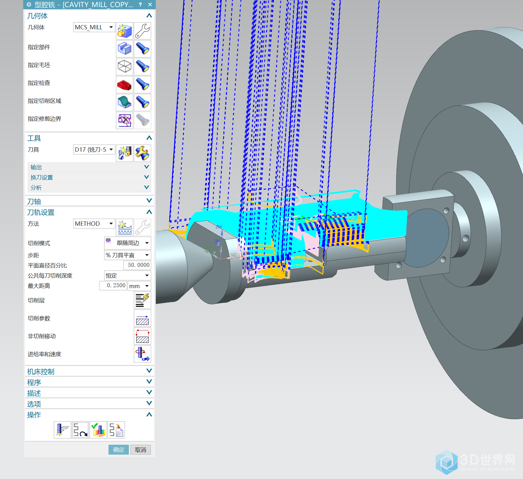

那种命令合适点?

不知铣的什么钢料 转速进给多少 刀片质量怎么样 你这刀路看着想吐

平面铣可以

使用平面铣大刀开粗,小刀清根

不要嫌麻烦 做做辅助体  搞搞参数

转90度用侧刃开粗再清角

这刀路,操机的肯定喜欢
不锈钢!1135刀片
