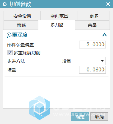

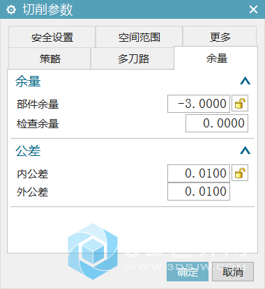

曲面区域铣流道

兄弟,你好!希望我罗工的回答对你有帮助:你余量里面不要设置-3就好了,分多刀你 是设置正确的,流道可以一次性到位,如果你想留0.03然后后面跟一刀,那么就不见余量留0。03.然后复制一个操作下来把多刀取消,把余量改成0.进给变慢即可。
Rank: 8Rank: 8
533
发表于 2019-10-16 13:01:18 | 只看该作者
前几天也在研究流道刀路,流道加工只能选择mcsmill来加工,选择WORKPIECE加工刀路不对。用曲面加工时我做了一个辅助片,刀路控制完全有辅助面来控制,如果要余量那辅助面离底面高0.1或者0.2,用流线加工同理2条辅助线最下面的辅助线离底面高0.1或者0.2!
