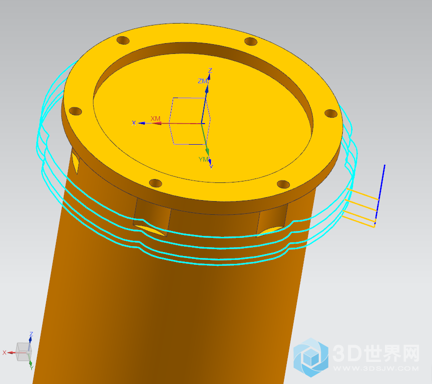

_model5.prt (344.1 KB, 下载次数: 20) 刀具:直径50的T型刀
加工部位:6等分槽
后处理的时候出现如下报警:

谢谢,我自己摸索出来了,不过后处理出现了另外一个问题,帮帮忙
Rank: 8Rank: 8
600
论坛元老
 楼主| 发表于 2019-9-13 12:55:42 | 只看该作者
主要出现了个报警,怎么解决

你要用T型刀做?  文件 发一个看看~~
发了,你看看

后处理开头有刀具描述与T型刀冲突,用构造器删除了就好用了

应该是后处理输出刀具信息的问题,你的刀具信息没支持T型刀

谢谢,我自己重新下载了一个,已经解决了
