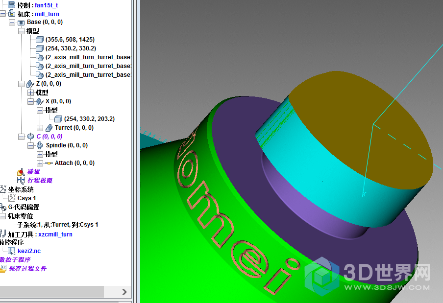

不敢认同楼主的观点,车铣极坐标功能怎么就是为了方便手工编程而开发的呢。可以说手工能编的,软件都能编,而软件能编的手工就不一定能编。 比如此工件就是用xzc三轴车铣机床运用极坐标命令加工,前端的凸轮和圆周上刻字手工恐怕很难吧。许多网友(当然也包括我自己)往往会因为自己软件玩的不怎么好而怪罪于软件缺少某些功能。nx本身及其后处理构造器还真不是用来装逼的,功能强大到让我瞠目。本人不才,对tcl语言一窍不通。但刚好能做xzc车铣极坐标后处理,生成的程序不用修改可直接上机。

看一下上篇内容,你这也像是XZC联动加工的,不是标准极坐标模式.

高手,至少对我来说是的,怎么能让UG像手工编程一样,在有C轴参与铣削时自动在前面加个G12.1,完了,加个G13.1,简单改三轴后处理Y变C,不会输出G12.1吧?是不是有哪个MOM变量或者要自己定制一个命令,这个英文也不太懂,看都看不明白,别说自己定制一个命令了
