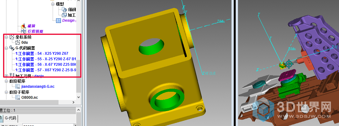

今天给大家介绍一个非常实用的CNC四轴,五轴任意位置,任意角度旋转坐标的计算工具,附带UG教程。希望能对大家的工作有一些帮助。

感觉不是很方便。四轴定位加工我也是只要找一个坐标(如G54),不论有多少个要加工的面,都只需在加工程序当中用G65命令直接调用宏程序,机床控制系统自动计算其他的坐标,并自动在机床面板中的G55、G56......等填写相应的机械坐标值,且不论这些坐标是否已清零。附图一是没加工之前的状态,只有一个G54坐标,附图二是加工后的状态,已有四个加工坐标了。至于五轴加工,用G68.2、G53.1更方便一些。

用四轴,五轴加工中心进行多面体加工时,为了保证工件的各面、孔、角度等的尺寸公差,就要精确计算出其所在的坐标值。由于有一个或者两个回转轴在空间旋转和三个直线轴,要准确的运动到一点,就要经已知一点坐标精确计算出其他点坐标,而不能直接测出该点坐标。在程序编制时由于数据计算复杂,计算的点坐标较多,无疑增加了编程难度,也降低了效率,因此我制作了一个加工中心点位追寻计算小程序,经试验验证可以满足工件斜面、斜孔处于不同位置的计算要求。
现把在UG上应用的教程分享给大家,希望能对大家的工作能有一定的帮助,链接:CNCS四轴任意旋转坐标的计算方法
